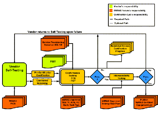

WiMAX认证术语包括:PICS(ProtocolImplementationConformanceSpecification)协议一致性陈述文件;TSS&TP(TSS/TP,Test Suite Structure and Test Purposes)测试整体架构和测试目的;RCT(Radio Conformance Test Specification)射频一致性测试规范;PIXIT(Protocol Implementation eXtra Information for Testing)协议附加陈述文件;ATS(Abstract Test Suite)抽象的测试整体规范,是所有测试脚本的抽象模板;TTCN(Tree and Tabular Combined Notation)按照树状和列表方式组织的标记方法,是标记ATS的语言。各术语之间的关系如图1(本图片来自Intel)所示。
图1WiMAX的认证过程
2.WiMAX认证基本过程
WiMAX认证的基本过程包括:(1)各设备厂商参照WiMAX的PICS文件自行(或委托)进行设备的预认证测试;(2)经过预认证测试的设备送至WiMAX授权的认证实验室进行一致性认证,该认证不仅基于WiMAX的TSS&TP、ATS、RCT等配置下的测试计划和基于802.16f规范的业务规定,还将包括设备厂商提供的任何附加陈述文件;(3)通过实验室的一致性认证之后,按照WiMAX认可的互操作测试计划,该设备将继续在实验室进行与其他厂家的设备(至少3家)互操作测试,通过互操作测试的设备就可以得到“WiMAX®CERTIFIED”标识;(4)若上述任何环节测试没有通过,待测设备都将返回第一步重新测试。

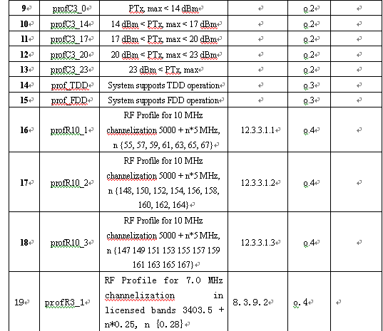

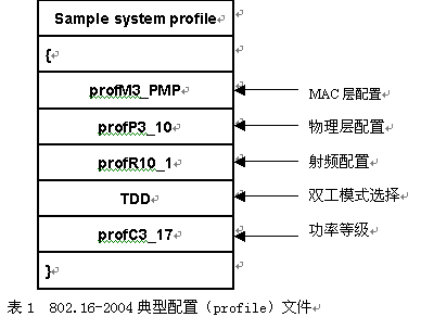

在802.16-2004标准中,典型的系统配置文件包括:MAC层配置、物理层配置、射频配置、双工模式选择和功率等级等5部分。其基本文件格式如下:(表1中对应参数在802.16-2004标准中有详细说明,这里不一一赘述)。

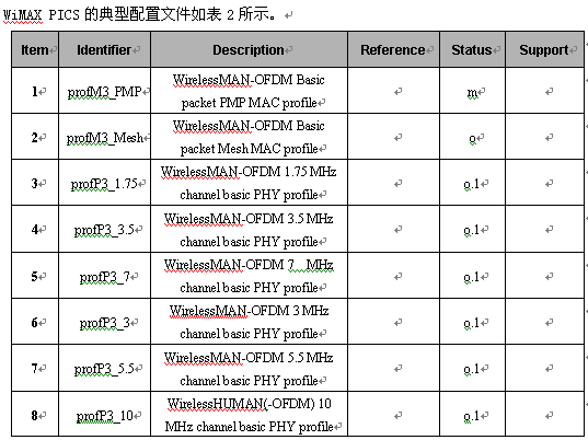

表2最新的WiMAXPICS配置(profile)文件(部分)
由表2不难理解WiMAXPICS中具体的测试项选择思路。其中“m”表示必选,“o”表示可选,“o.x(x为数字)”表示其中至少1项必选;对于具体的测试项细节,可以同时参考802.16-2004标准的同名配置项。

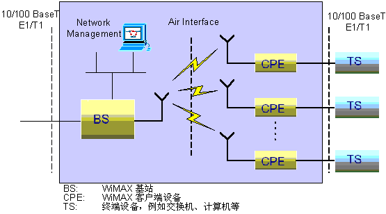

1.基本测试环境
系统测试的基本测试环境包括:基站、终端、IP网络、网络管理系统,如图2所示。实验室测试与外场测试其设备构成大同小异,基本区别在于两点:实验室测试中空中接口可以用衰减器及信道模拟器等仪器代替,而外场测试是真实的空中接口;从测试规模上看,实验室测试是能够满足基本功能测试的小规模配置,而外场测试侧重于中、大规模的覆盖、容量等性能测试。
从测试的结果来看,实验室测试由于测试环境、条件易于复制和控制,测试结果相对是客观的;而外场测试由于无线环境复杂多变,同时与测试人员的操作相关,因此结果相对较主观。
图2系统测试网络拓扑图
