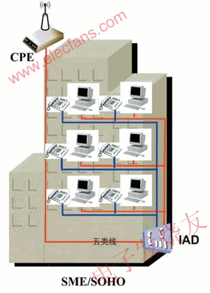

A WiMAX客户端+IAD
接入方式A可以同时满足客户的VoIP语音和数据上网的需求,根据IAD(综合接入设备)的具体配置,可以实现4~24等多种规格的POTS接口以及1~2路10M/100M以太网接口。在应用时,需要注意的事项如下:
◆ 适用于VoIP为主要业务需求、数据业务为可选或少量需求的场所;
◆ 关于IAD配置: 支持VLAN划分,并需要根据各地的网络资源规划、分配IP地址;
◆ 要求语音业务和数据业务分别设置成不同的VLAN,保证各类业务的QoS。
应用场景: 写字楼、政府大楼、开发区或工业园区、话吧、批发市场。
图1 WiMAX客户端+IAD方式

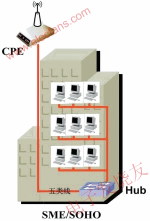

B WiMAX客户端+HUB
接入方式B可以满足客户单纯的数据上网需求,但是由于HUB属于物理层的设备,不支持VLAN划分和基于端口的业务优先级保障,出于客户体验效果和今后业务发展的考虑,在应用时,需要注意的事项如下:
◆ 适用于小规模用户(10户以下)、不强调业务质量的纯上网业务或临时应用的上网业务;
◆ 建议在基站侧进行IP地址的分配。
应用场景: 写字楼、网吧、休闲场所。
图2 WiMAX客户端+HUB方式

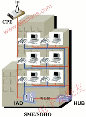

C WiMAX客户端+IAD+HUB
接入方式C可以同时满足客户的VoIP语音和数据上网的需求,根据IAD的具体配置,可以实现4~24等多种规格的POTS接口以及多路(建议8~10路以内)无业务优先级区分的数据上网业务。在应用时,需要注意的事项如下:
◆ 适用于VoIP为主要业务需求、数据业务需求较少或对业务质量不敏感的场所;
◆ 关于IAD配置: 支持VLAN划分,并需要根据各地的网络资源规划,分配IP地址;
应用场景: 写字楼、乡镇政府大楼、网吧、话吧、休闲场所。
图3 WiMAX客户端+IAD+HUB方式

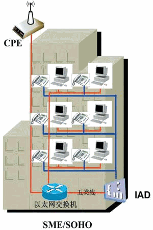

D WiMAX客户端+二层交换机+IAD
接入方式D可以同时满足客户的VoIP语音和数据上网的需求,根据IAD的具体配置,可以实现4~24等多种规格的POTS接口以及多路可保证业务优先级的数据上网业务。在应用时,需要注意的事项如下:
◆ 对VoIP语音和数据业务都有保障机制,是推荐使用的解决方案之一;
◆ 通过基于不同设备、不同VLAN进行业务划分,可以保证各类业务的QoS。
应用场景: 新建住宅、已有住宅、写字楼、高级住宅区、电子城/专业市场、乡镇政府大楼、酒店、开发区或工业园区、网吧、休闲场所、批发市场。
图4 WiMAX客户端+二层交换机+IAD方式

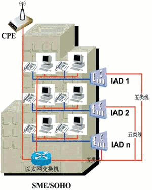

E WiMAX客户端+二层交换机+多个IAD
接入方式E可以同时满足较大规模客户的VoIP语音和数据上网的需求,该方式与接入方式D没有本质区别,一般采用接入方式D进行初期部署,随着用户渗透率的上升,采用接入方式E进行扩容以节省成本,提高固定WiMAX终端的利用率。
应用场景: 新建住宅、已有住宅、写字楼、高级住宅区、电子城/专业市场、乡镇政府大楼、开发区或工业园区、网吧、话吧、休闲场所、批发市场、校园。
图5 WiMAX客户端+二层交换机+多个IAD方式

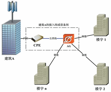

F WiMAX客户端+AG
接入方式F主要用于满足业务量相对集中的区域的VoIP语音需求,在应用时,需要注意的事项如下:
◆ 一般AG(接入网关,Access Gateway)设备采用蓄电池进行持续供电,可以在一定程度上解决停电的问题,也是推荐使用的解决方案之一;
◆ 通常将WiMAX 客户端和AG都放置在小区的接入间或设备间内,WiMAX 客户端与AG直接相连,通过AG 对用户进行最后的铜缆布放。
◆ 出于综合成本考虑,接入方式F比较适用于上行并发业务量介于2M和5Mbps之间的服务区域。
应用场景: 新建住宅、已有住宅、高级住宅区、电子城/专业市场、乡镇政府大楼、开发区或工业园区、话吧、批发市场、校园。
图6 WiMAX客户端+AG方式

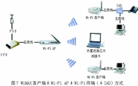

G WiMAX客户端+Wi-Fi AP+Wi-Fi终端(+IAD)
接入方式G主要用于满足客户的VoIP语音和数据上网的需求,在应用时,需要注意的事项如下:
◆ 主要适用于用户室内布线不易实施的场景;
◆ 由于接入侧存在“基站-WiMAX终端-Wi-Fi AP-Wi-Fi终端”等多个传输环节,会带来IP包传输的时延,为保证用户的业务体验效果,建议业务应用以数据上网为主,减少VoIP业务的应用比例;
◆ 目前存在将Wi-Fi AP内置在WiMAX终端内的设备,在选择的时候,应综合考虑性价比进行取舍。
应用场景: 校园、写字楼、高级住宅区、电子城/专业市场、开发区或工业园区、休闲场所、批发市场。

图7 WiMAX客户端+Wi-Fi AP+Wi-Fi终端(+IAD)

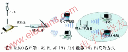

H WiMAX客户端+Wi-Fi AP+Wi-Fi中继器+Wi-Fi终端
接入方式H主要用于满足客户的VoIP语音和数据上网的需求,在应用时,需要注意的事项如下:
◆ 由于接入侧存在“基站-WiMAX终端-Wi-Fi AP(支持Mesh功能)-Wi-Fi中继器(支持Mesh功能)-Wi-Fi终端”等繁多的传输环节,会带来IP包传输的时延,为保证用户的业务体验效果,建议业务应用以数据上网为主;
◆ 使用Wi-Fi设备的注意事项: 在一般的室内覆盖情况下,对于Wi-Fi AP而言,单跳的距离约30米,超过该距离的覆盖,建议增加Wi-Fi中继器,在使用Wi-Fi中继器的时候,要注意:
每经过1个中继,吞吐量一般下降50%,时延增加2ms~3ms,因此,要跟据实际的建筑物结构作出良好的规划设计,将Wi-Fi覆盖控制在1个中继的程度内,同时要注意保证中继器的供电。由于Wi-Fi中继器采用Mesh技术,需要相关的Wi-Fi AP支持Mesh功能,因此,会提高网络部署的成本。
应用场景: 写字楼、电子城/专业市场、酒店、批发市场、校园。
图8 WiMAX客户端+Wi-Fi AP+Wi-Fi中继器+Wi-Fi终端
