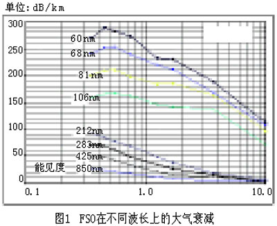

  最近,人们倾向于开发能在近红外光谱之外工作的FSO系统,例如2.2微米左右的中红外光谱,甚至包括量子级联激光(约10微米)。然而,不管使用的是什么波长,在雨雪等天气中(具有较大的悬浮物颗粒),所有基于FSO的系统都具有类似的表现。在大雾天气,长波系统更有优势,因为它受大气衰减的影响较小。图1展示了FSO在不同波长和能见度下的衰减曲线。

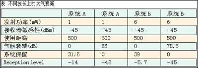

  为了开发面向未来的基于FSO的系统,使其具有更高的可用性和在线时间,需要采取全新的方式。例如,为无线光纤系统配备自动功率控制(automatic power control,APC)和自动跟踪特性。APC允许产品的发射功率自动调节,使接收器永远不会出现过度调变的情况。其优点在于,用户可以使用功率更高的发射器,保证无线光纤系统能在雾天使用。在附表展示的例子中,2个基于FSO的系统相距500米部署。其中,系统A的发射功率是1 mW,且不具备自动功率控制特性;系统B则集成了自动功率控制特性。在这种情况下,系统B的优势是显而易见的。由于系统A只能在1 mW的功率下工作,所以在天气晴朗的时候可能出现过度调变的情况。相反,系统B能控制功率,一旦因为天气原因造成能见度低,它有超过15dB的附加功率可供利用。
