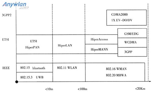

现有的全球主要无线通信标准如图1所示。
图1 全球主要无线网络标准[1]
按标准制定机构划分,主要分为美国IEEE.802系列、欧洲ETSI系列、3GPP、3GPP2等;按网络的覆盖范围划分,大致分为WPAN、WLAN和WMAN等。

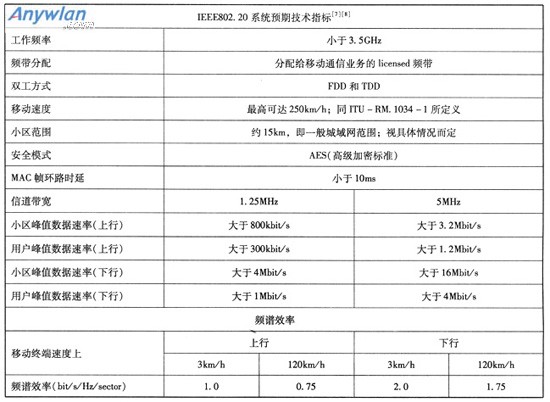

IEEE802.20系统的预期技术指标如表1所示。
表1

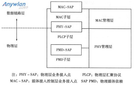

(1)802.20的标准协议模型
IEEE802.20的标准协议模型如图2所示[1]。
图2 802.20(MBWA)标准协议模型[1]
802.20协议模型,主要分为数据链路层和物理层两个功能层。
数据链路层由MAC子层和MAC管理子层组成,主要负责获取移动终端接入空中的资源。MAC子层负责对数据进行正确组帧,同时也负责对空中资源接入发出申请命令。MAC管理子层负责提供MAC层参数和对MAC层监视参数的提取;该信息可用作网络管理。
物理层由物理汇聚子层、物理媒体子层和物理管理子层组成。物理媒体子层负责提供比特传输;汇聚子层主要实现比特流和信元流之间的转换;管理子层负责提供物理层参数的定义,获取用于网络管理的一些监视参数。

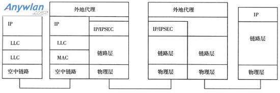

(2)基于IP的802.20协议栈
图3示出的是基于IP的802.20协议栈。
图3 基于IP的802.20(MBWA)协议栈[1]
可见,该系统在数据优化上具有下列优势:
①基于IP的设计。将现有的IP网络简单地扩展到无线终端,形成移动的、无处不在的网络接入,透明地支持基于各种网络的应用业务。
②使用标准的IP网络部件,无需额外增加网络设备。
③以数据为中心的物理层和MAC层,具有高吞吐量和最小冗余和能够利用新技术的特点。
802.20在MAC层上可以同时传输数据、语音和视频,并定义了不同的QoS级别。802.20的MAC层不仅具有网络的基本功能,而且还具有独立控制一些建立信道的分组包的能力,并能通过定义双向原语(MAC层与物理层)来触发切换,同时还定义了定时参数和允许原语的时延。
此外,为了支持网络层的移动性,MBWA系统引入了IPv6技术。在网络控制的切换中,网络决定移动节点的连接点;在移动节点控制的切换中,网络决定了新的连接点,并与该点建立连接。MBWA采用了移动节点控制的切换方式。

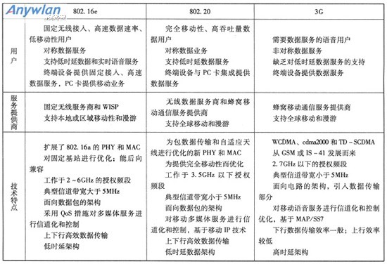

表3又分别从网络用户特点、服务提供商和技术特点3个方面对802.16e、802.20和3G做了分析和比较[7]。
表3
从技术上讲,802.20是3G和802.16e的一个补充[7],至于是否能取代二者的地位,前景并不明朗。从经济可行性考虑,目前移动运营商已经在移动通信系统投入巨资(包括购买牌照、设备和部署网络等),不可能放弃现有投资而进入制定阶段,某些具体细节需要工作组与其它一些标重新部署新的网络。从标准的制定情况看,802.20和802.16e目前正处于准组织协商阶段,技术标准还未通过。
