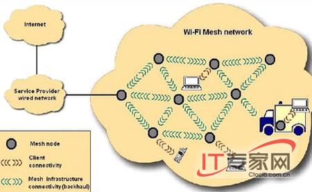

  图1展示了WiFi Mesh网络的基本思想。WiFi无线接入点(APs)分散在覆盖区域中,使用WiFi技术互联成mesh网络,端用户客户端使用同样的WiFi技术连接到APs。这种WiFi mesh网络不需要额外的有线或者无线支撑网络来将APs连接到服务提供商的有线网络,而且能为任何被障碍物阻隔的视距无线连接提供有效的到AP的连接。这使得AP的地位不再那么重要而且更加灵活了,而mesh拓扑自然使得网络本身对部分节点失效是冗余的。
  图1 基本WiFi Mesh网络
  从原则上来讲,这些特征意味着WiFi mesh网络应该是相当灵活的,而且易于设计、安装和操作,最小化的支撑有助于减少运营花费。对于近距离的用户群,如公共安全机构,可以使用他们的客户端设备参与到mesh网络中,并由此以ad hoc方式扩展网络覆盖范围和容量。

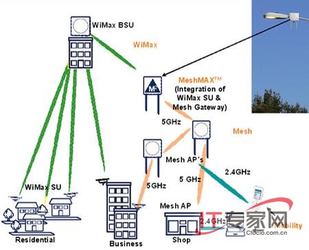

然而,事实上并非如此简单。早期的一些mesh架构被设计成使用单一无线电模式。如图2所示,其中同一个AP无线设备同时处理客户端接入和通过mesh网络的流量转发。这就导致了所谓的1/N问题-通过网络的节点跳数越多,用于节点接入的可用带宽就越少。既然网络只运行在单一频率的单一信道上,该信道就要被上述两种功能共享。实际上,这意味着三跳就是使用802.11协议的mesh网络的最大可能跳数。随着节点数量的增加,跳数也随之增加,mesh簇最大也就六个或者七个节点。实际环境中,在某些情况下有时甚至连三跳也是不可行的。
  图2 单无线电Mesh网络原理

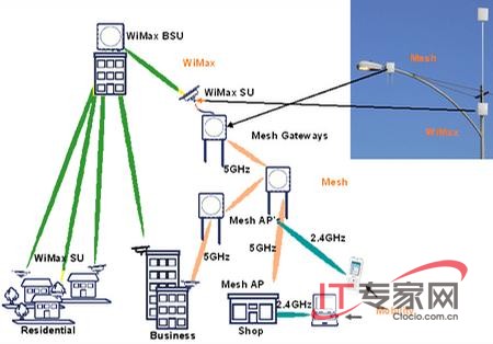

  WiMAX和WiFi mesh的结合使用可以归纳为图3至图5的几个阶段。典型的第一阶段部署(图3)非常类似于水分布系统,其中主管道要粗的多而且更接近中央。
  图3 宽带无线接入演进:第一阶段
  需要直接连接的一些居民和商业用户可以利用固定的WiMAX系统,该系统能够提供具有SLAs保证的高带宽、低时延服务。而为了覆盖一个固定区域或者校园以利用WiFi连接进行语音、视频或者数据传输,则需要使用一个独立的WiFi mesh网络。Mesh网关再连接到WiMAX系统。
  如图3所示,在该类型网络的实际部署中有多个单元-一个mesh网关单元和一个WiMAX用户单元。

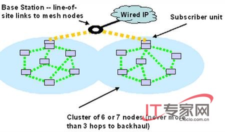

下一阶段是将WiMAX用户单元和WiFi mesh网关单元整合到如图4所示的网络中。从部署的角度来讲,这简化和加速了安装。此外,整合减少了设备总的代价并降低了时延。
  图4 宽带无线接入演进:第二阶段
  “由于对每一条无线链路都有QoS管理,因此你已经建立了一个具有高服务质量和低时延的可以部署语音和视频的基础架构,”Proxim公司的Smith说道,“而且它还将给端用户提供较高的吞吐量。此外,对于这个单一系统来说,你只需要一个管理系统就可以管理整个架构,从而减少了整个运行的开销。”

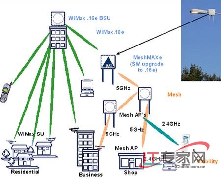

  演进的最后一阶段是使WiMAX网络实现802.16e标准以支持移动WiMAX终端。图5显示这可以通过软件升级来完成,无需替换硬件单元。当然,对于运营商来说,他们并不一定非得这样做,他们可以在不同于固定WiMAX频段的频率上引进一个完全独立的移动WiMAX覆盖网络。
  图5 宽带无线接入演进:第三阶段
