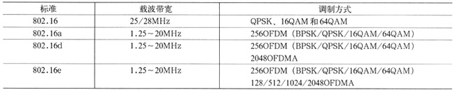

1.1.1载波带宽和调制方式的多样性
IEEE 802.16系列标准载波带宽及调制方式如表1所示。
表1IEEE 802.16系列标准载波带宽及调制方式
由表1可知,WiMAX支持多种编码调制方式与编码速率的组合。根据接收机灵敏度方程,调制阶数越高时,对SNR的要求越高,接收机灵敏度越低;载波带宽越宽时,接收机灵敏度也越低。而接收机灵敏度越低,上行允许最大路径损耗就相应减少,覆盖距离和覆盖面积也减小了。由此可见,WiMAX的编码调制方式和载波带宽的选择与基站覆盖面积相关联。
当载波带宽一定时,64QAM-3/4调制方式下的基站接收机灵敏度比BPSK-1/2调制方式下的灵敏度低18dB左右;当调制方式一定时,7MHz带宽下的基站接收机灵敏度比1.75MHz带宽下的灵敏度低6dB左右。
在实际应用中,WiMAX一般采用AMC(自适应调制编码),以保证在覆盖区域内SS能够根据无线环境的不同选择合适的调制方式,从而成功实现业务接入。WiMAX调制方式的不同对覆盖范围的影响,可以作为覆盖规划的重要参考依据。

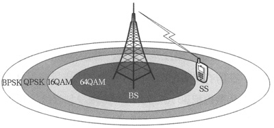

当WiMAX采用各种编码调制方式时,调制阶数越高,小区半径越小,如图2所示。
图2WiMAX无线覆盖特性
在IEEE 802.16标准中,在MAC层定义了较为完整的QoS机制。MAC层针对每个连接可以分别设置不同的QoS参数,包括速率、延时等指标。不同的业务的QoS要求不一样,对信号质量和强度的要求不同,覆盖半径也不同。
根据上述分析,可以将编码调制方式作为WiMAX无线网络的覆盖层次的划分依据,因此,WiMAX的无线网络覆盖原则如下。
(1)以QPSK调制信号为覆盖的基本要求,在WiMAX的覆盖区域实现QPSK调制信号的连续覆盖;
(2)在数据热点地区实现QAM64调制信号的覆盖以保证高速业务的开通。

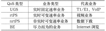

对各种业务特性进行分析研究是开展WiMAX多业务网络规划的基础。首先,系统的许多关键性能参数与业务特性直接相关,如覆盖容量指标等;其次,不同的WiMAX业务往往具有不同的特性。WiMAX业务种类繁多,一般可按QoS特征进行分类,WiMAX按不同的QoS类型划分的代表业务如表2所示。
表2WiMAX业务分类

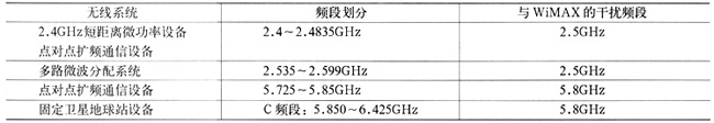

有源无线设备在发射有用信号的同时,由于器件本身的原因和滤波器带外抑制的限制,在它的工作频带外还会产生杂散、谐波、互调等无用信号,这些信号落到其它无线系统的工作频带内,就会对其形成干扰。
在BWA的频段内,Wi-Fi以及支持多频段的SCDMA等其它无线接入系统容易对使用相同频段的WiMAX造成干扰。根据信息产业部颁布的《无线电发射设备型号核准检测检验依据》,与WiMAX之间可能会产生干扰的其它主要无线系统如表3所示,系统之间的实际干扰情况尚有待于试验验证。
表3可能与WiMAX相互干扰的其它无线系统
在实际工程应用中,可以通过保持一定的水平隔离度和垂直隔离度来减小系统间的干扰。
