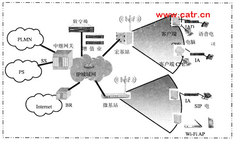

1、WiMAX网络结构及特点
WiMAX无线接入系统主要由中心站和客户端两部分组成。WiMAX中心站设备为二层设备,可以通过标准的IEEE 802.3 Ethernet 10/100 BaseT接口与交换机相连,其数据业务通过IP城域网承载,语音业务通过NGN软交换承载,与Internet、PLMN和PSTN等网络进行业务交互。客户端通过无线信号与中心站相连,客户端下连数据设备提供数据业务,下连IAD(综合接入设备)提供语音业务。WiMAX系统网络结构框图见图1。
图1WiMAX无线接入系统网络结构

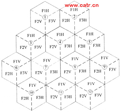

采用120°定向天线,每个站址使用3个扇区进行覆盖,这种方式适用于业务量较小的郊区(见图2)。
图2三扇区定向覆盖

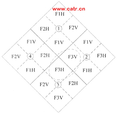

采用90°定向天线,每个站址使用4个扇区进行覆盖,这种方式适用于业务量较大的一般城区(参见图3)。
图3扇区定向覆盖
采用60°定向天线,每个站址使用6个扇区进行覆盖,这种方式适用于业务量大的密集市区(参见图4)。
图4六扇区定向覆盖

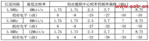

②中心站发射机频谱模板:(见表1)
③客户端最大发射功率:20dBm。
④客户端同频干扰灵敏度:(见表2)
⑤邻道干扰抑制:(见表3)
表1中心站发射机频谱模板
表2客户端同频干扰灵敏度(BER=10-6)
表3邻道干扰抑制

上述四种干扰,以邻频同极化干扰最为严重,以图2中的站址1的F2V和F3V为例,两扇区使用相邻的载F2、F3,二者为相邻频率,采用相同的极化方式。考虑最坏的情况,户端位于两个扇区的交界处,没有方向隔离。
从中心站发射机频谱模板可以看出,频率隔离度为38dB左右。当调制方式为64QAM时,系统设备抗邻频干扰能力在BER=10-6时为-34dB,同频干扰灵敏度为22dB,因此,只要两个中心站的发射功率差不大于16dB,系统之间就不会产生干扰。

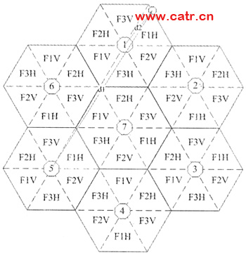

下面对两种较为严重的干扰进行分析:
同频同极化同向的频率干扰
以图4站址1和站址5的F1H小区为例,这两个小区会产生同频同极化同向的频率干扰。两个信号没有频率隔离度,方向隔离度也不大,因此只能依靠距离来提供隔离度。根据由空间频率衰耗公式:
L=92.45+20lgd+20lgf
其中:系统传输距离d,分别取d1 km和d2 km,f为工作频率,取3.5GHz,可以计算出远端站接收中心站5和中心站1的信号电平分别为L1和L2。
P1=P-(92.45+20lgd1+20lg3.5)
P2=P-(92.45+20lgd2+20lg3.5)
其中:P为中心站发射功率。
为了满足客户端系统的可靠工作,应满足同频干扰灵敏度要求,整个系统才可正常工作,即L2与L1电平之差应大于22dB:
P2-P1=20lg(d1/d2)=22dB
由此可得出d1=10d2的结论。但在具体应用中考虑到城市中建筑物及树木的阻挡的情况以及ATPC控制扇区的覆盖范围等措施,一般取d1=4d2即可。
同频不同极化不同向的频率干扰
以图3站址2和站址3的F3V和F3H小区为例,两个小区将产生同频不同极化不同向的频率干扰。两个信号没有频率隔离度,两扇区天线覆盖角度相差较大,一般在90°左右,方向隔离度为15dB左右,极化隔离度为20dB,总的隔离度为35dB,为了满足客户端系统的可靠工作,同频干扰应小于22dB,因此,系统不需要其他手段就可以正常工作。

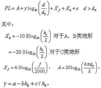

WiMAX系统工作在3.5G频段,COST231和HATA等传播模型在这个频段并不适用,因此,WiMAX论坛推荐使用SUI传播模型。SUI传播模型如下所示:
S为阴影衰落余量,do=100米。
SUI模型适用于以下三种地形,不同地形a,b,c的值如表4所示。
表4SUI传播模型取值
假定密集城区选择A:Hilly/moderateto heavy tree density;普通城区选择B:Hilly/light tree density模型,郊区选择C:Flat terrain/light tree density。

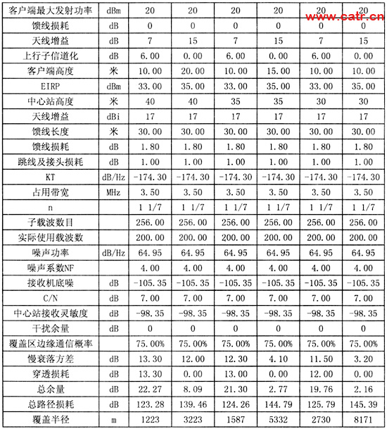

4.2链路预算参数取定
WiMAX无线接入系统为上行受限系统,因此,计算小区半径时,只需计算上行链路的覆盖距离。根据WiAMX无线接入系统设备的射频参数,得到链路预算参数如表5所示:
表5BPSK1/2链路预算表

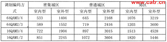

各种调制编码情况下的小区半径及吞吐量见表6所示。
表6各种调制编码情况下小区半径(单位:米)

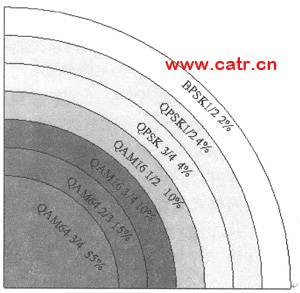

5、WiMAX无线接入系统容量分析

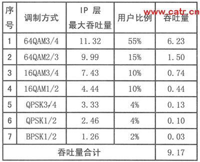

WiMAX无线接入系统单小区吞吐量与客户端分布有关,当小区内的客户端无线链路条件较好时,即可使用更高的调制方式,从而达到更高的吞吐量。假定客户端分布比例如图5所示,计算出单小区提供的吞吐量参见表7。
图5假定客户端分布比例
表7各种调制编码情况下小区吞吐量(单位:Mbit/s)
