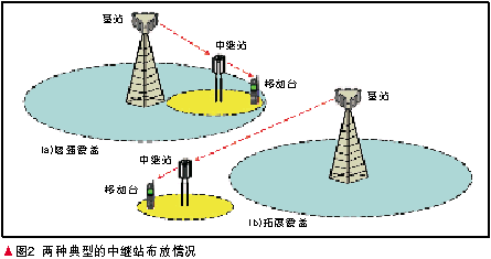

中继站的成本相对微蜂窝基站会低廉很多[4],在布放中继站时,最典型的两种情况如图2所示。
图2(a)情况下通常将中继站安装在基站覆盖边缘或者阴影效应[5]严重的区域,以达到改善信号传输质量进而提高传输速率的目的。从系统角度来看,这种布放可使基站为其覆盖区域内不同位置用户提供公平的服务调度和均衡的传输速率。
图2(b)的情况下控制信息和用户数据都通过中继到达接收端,可以看出基站覆盖范围得到扩大,这就使得运营商在不易布放基站的地区(如缺乏核心网接入点或者空间较小)通过中继站的转发提供有效的接入服务。从用户角度来看,这种布放改善了接收端的信号质量,服务质量和用户满意度得到提升;同时传输速率和系统覆盖范围都有所增大。

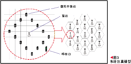

图3所示为仿真模型,包括19个基站构成的多蜂窝结构,在各基站覆盖范围内分别有14个中继站。无线传播环境采用的是曼哈顿城区模型,建筑物非常密集,道路复杂交错,中继站位于路口较为空旷的地区,并且与基站之间具有视距路径。
系统仿真各项功能及参数都以IEEE 802.16e-2005[6]的标准为依据:6 MHz的带宽与2 048点的快速傅立叶变换(FFT),载频为3.5 GHz,每个基站有3个扇区。用户服从泊松分布,下行链路采用自适应编码调制[7](AMC),而在上行链路则只进行功率控制或者采用自适应资源调度技术。

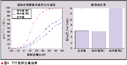

图4所示为系统下行链路仿真结果,仿真过程考虑前述两种中继站布放情况:例1、例2分别为基站覆盖范围内侧和外侧;由图中可观察到采用中继技术之后,信号质量都获得了大幅度提高;而例2信号质量略低于例1,这是因为例2中同一基站覆盖范围内中继站都可以使用任意的子信道,故蜂窝内干扰就会增加,导致信号质量下降。然而结果显示下降程度并不如预期的严重,这是因为在市区建筑物密布的环境中,适当的布放中继站可大幅降低干扰程度;此外,相同频带能够在同一个蜂窝中复用,从而使得系统容量或者吞吐量大幅提升。

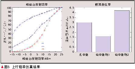

图5所示为系统上行链路仿真结果:根据例1仿真结果表明,采用中继技术可大幅减少用户端信号的发射功率,因为用户端与中继站之间的传输环境获得了改善,且距离较短;而例2显示若节省下来的发射功率用于进行高级的编码调制,尽管会因为接收端信号质量需求提升而增加功率消耗,但所需发射功率仍比未采用中继技术时要低,且系统容量(可用吞吐率来表征)也可因此而提升。
