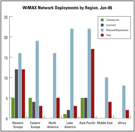

  WiMAX技术在全球的应用越来越广泛。Dell’Oro集团的分析家预测,到2011年,移动WiMAX市场的年复合增长率将超过50%。全球正在如火如荼进行的移动WiMAX试运营和商业部署证明了这种飞速增长。欧洲、印度、波多黎各、俄罗斯、韩国和美国等国家和地区纷纷开通此类业务。此外,许多运营商正计划部署类似的固定系统或努力使移动WiMAX设备通过认证。截止到2006年6月,超过200家运营商计划部署WiMAX或已经部署试运营或商用系统(参见图1)。
  图1. 本表格由TeleGeography公司提供,突出显示了近期的部署,其中大多数网络计划在亚太地区部署或试运营。截止到2006年6月,全球网络总数超过117个,其中14个新网络计划在北美部署。

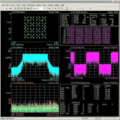

  无线连通性技术将继续面对一系列正在发展中的标准。然而,产品开发不能总是等到标准确定下来后才着手开展。为了在这个过程中给予帮助,安捷伦提供一种完整的综合研发设计和测试环境,包括仿真、表征和测量工具。例如,用于固定WiMAX和移动WiMAX的安捷伦高级设计系统(ADS)无线设计程序库、89601A系列矢量信号分析(VSA)软件、PSA系列高性能频谱分析仪和E6651A移动WiMAX测试仪等,可对元件和系统性能进行分析,因而使WiMAX设计成为流线型设计(参见图2)。
  图2. Agilent 89601A VSA软件可为固定WiMAX信号和移动WiMAX信号的评测和故障诊断提供全面的WiMAX调制分析。它能够在从基带至11 GHz乃至更高频率上,以1.25至28 MHz的带宽测量WiMAX设备的各种性能,并支持先进的WiMAX特性,例如子信道化。

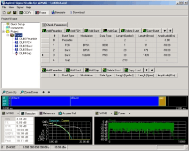

  图3. Agilent ESG矢量信号发生器具有多种功能,可对几乎所有现行和正在评审的空中接口标准(例如WiMAX)进行性能评测。与Signal Studio软件连用,它还能提供预配置和用户配置的WiMAX波形,开发商可在6 GHz频率时激励WiMAX元件。

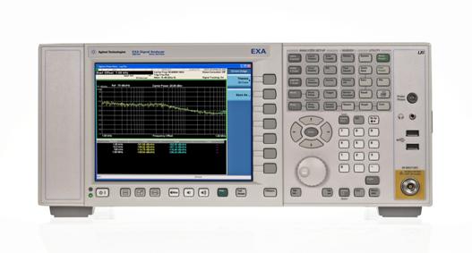

  Agilent EXA可为那些不想影响速度、精度、应用范围或先进连通性而又对预算较为敏感的工程师提供灵活、可扩展的信号分析(参见图4)。作为业内最快的经济型信号分析仪,它能够使开发工程师和制造工程师经济高效地对新设计进行故障诊断,增加制造吞吐量,或分析9 kHz至3.6、7.0、13.6和26.5 GHz频率范围内复杂的、随时间变化的信号。
  图4. Agilent EXA在一台仪器中,无缝集成了多种基于标准的测量(例如:ACPR、信道功率、占用带宽、频谱发射模板、CCDF、触发脉冲功率和杂散信号发射)和安捷伦业界领先的矢量信号分析(VSA)软件。
