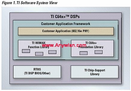

此外,我们还可设计出相应的基带系统,为今后新的需求预留空间,这也是满足WiMAX 标准不断发展的方法之一。例如,TI 产品系列中就包含高度优化的 PHY 层软件库。基础厂商可采用软件直接开发系统,同时还可定制软件并添加自主知识产权,以支持更高级特性。这种灵活性有助于基站为今后技术发展预留空间,这对厂商及其客户而言都是非常有利的。

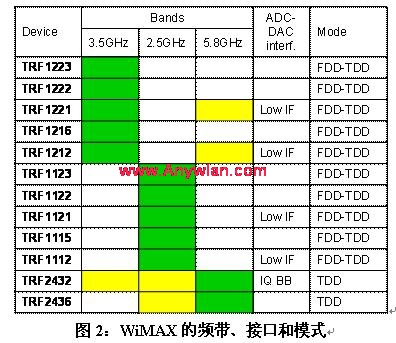

由于组件可在任何可用频率上支持任何 RF 接口,因此不必对不同市场进行大幅度的设计改动,这就节约了开销成本。例如,如图 2 所示,TI 提供完整的 RF 芯片组不仅可支持首批 WiMAX 技术所采用的所有相关频带(TRF12xx、11xx 和 24xx 系列支持 2.3_2.7 GHz、3.3_3.8 GHz 以及 4.9_5.9 GHz),而且还支持 TDD 和 FDD 模式。
图 2:WiMAX 的频带、接口和模式
