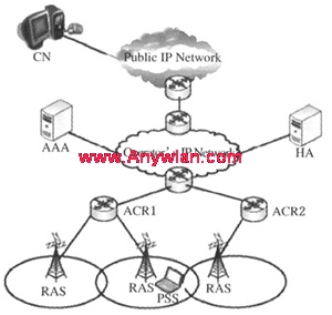

如图1所示,WiBro系统由以下几个部分组成:RAS(基地台)、PSS(基地台前端所服务的末端装置)、ACR(基地台往上汇集回溯的骨干)、HA(本地代理)、CN(移动节点)和基于IP子网的网络。这个系统显著的特征是子网的网络协议是IPv6,IPv6是全IP的网络,所以,支持IP层的有效移动管理与WiBro数据链路层的有效移动管理同样重要。在这样的环境下,在ACR之间的切换需要基于IPv6无缝切换的移动管理。因此,WiBro为了获得移动状态下的无缝切换,考虑了IP移动管理机理。
图1WiBro系统的组成
3、WiBro技术中的切换机理
ACR之间的切换基于IPv6,典型的IPv6移动管理方案是移动IPv6。这个方案对在切换中时间灵敏和损耗灵敏的申请有严格的限制,也就是当一个移动节点进入另外一个IP网络中,必须更新在HA和CN中的care-of-address。
在WiBro系统中,当PSS连接到RAS,PSS周期性地接收到从servingRAS(服务基地台)发送来的信息。于是,PSS监控从servingRAS发送来的无线信号强度。一旦信号强度比预定的门限值低,PSS给servingRAS发送SCN-REQ(扫描间隔分配请求)信息,检查相关的target RAS(目标基地台)是否和CN不断的通信。当通过扫描,PSS确定需要在RAS之间进行切换时,PSS或者发送PSSHO-REQ(PSS切换请求)信息,此信息包括从target RAS到serving RAS的列表,或者从serving RAS处接收RASHO-REQ(RAS切换请求)信息。在WiBro系统中,PSS、RAS都可以提出切换的要求。当Serving RAS接收到PSSHO-REQ信息后,通过HOreq(切换请求)、HOind(切换提示)和HOcnf(切换确认)这些信息和target RAS协商,是否进行切换。ACR接收到从target RAS发送来的HOcnf。信息后,发送HOrsp信息,给pRAS(先前的RAS)一个回应,同意切换。于是,pRAS,也就是serving RAS停止下行链路的传输,并且阻塞信息包。这时,PSS给pRAS发送HOind信息,意味着切换开始。PSS携带的信息通过ACIind(访问切入点连接指示)和ACIcnf(访问切入点连接确认)从pRAS传送到nRAS(新的基地台)。ACR给pRAS发送ACIcnf信息,而向nRAS发送所有PSS的信息包。在pRAS中没有传送的,被阻塞的信息包,也从pRAS传输到nRAS,最后,在PSS和nRAS之间通过RNG-REQ(修正请求)、RNG-RSP(修正回应)、REG-REQ(注册请求)和CREGreq(蜂窝注册请求)这些信息进行连接。当这些注册信息在PSS、nRAS、ACR之间全部完成,PSS新的服务开始了,切换顺利结束。这样的切换类似于3G中的软切换。
