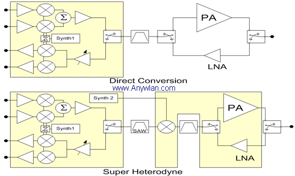

在下一代的设计中,在性能上将有望保持与当前的固定WiMAX技术相关的性能标准,同时提高集成度,进而降低移动应用的成本。我们可采用直接变频架构来实现上述目的,配合采用外部功率放大器(PA)和外部低噪声放大器(LNA),或者可采用在RF前端芯片上集成PA和LNA的超外差架构,图2给出了这两种架构的结构图。两种架构均能降低成本、提高集成度,并将芯片组的器件减少为两到三颗,从而降低PCB的面积占用。直接变频必须保持不错的DC偏置平衡和正交平衡,并且具有适当的动态范围以处理阻断信号(blocker signal),这样才能成为有效的解决方案。超外差方案将采用额外的SAW滤波器,以便协助满足减少杂散和RX阻断器的要求。只要采用了正确的设计方案,其所需的额外滤波器和合成器就会通过功率放大器的集成性能而物有所值。这两种方案的成本和电路板面积的占用基本相同,决定性因素将在于PA的性能和成本。

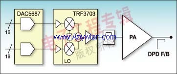

第二个要求与预失真信号的带宽相关。DPD信号将包括用于抑制由PA生成的三阶与五阶产物。这样,输入信号会是所需信号的五倍。超外差无线电广播技术中所用的SAW滤波器与所需信号宽度相同,不足以让DPD信号通过。此外,过长的群组延迟和与SAW滤波器不同带宽属性下群组延迟的差异也会对DPD自适应算法产生不良影响。因此,直接上变频方案是采用DPD技术的最可行方法。采用DPD的直接上变频方案对正交调制器和执行驱动功能的DAC提出了极高的性能要求。例如,TI的DAC5687配合TRF3703正交调制器就是一个典型的应用实例,如图3所示。
图3:DPD直接上变频结构图 DAC5687拥有超过500MSPS的采样率以及内置的调节功能,可实现DC偏置校准以及幅度和相位平衡等。调制器具备足够宽泛的动态范围,输出噪声低,仅为-163dBc/Hz,足以在不增加任何额外失真的情况下确保DPD信号通过。上述技术相结合,我们可将DPD用于蜂窝信号,同样也可应用于WiMAX系统。
