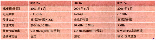

最早的IEEE802.16标准是在2001年12月获得批准的。目前所说的802.16标准主要包括802.16a、802.16d和 802.16e三个标准。802.16e作为支持终端中低速移动的宽带无线接入标准,已于2006年初正式通过IEEE批准,这三个标准主要的特点见表 1。
表1 802.16系统各标准特点

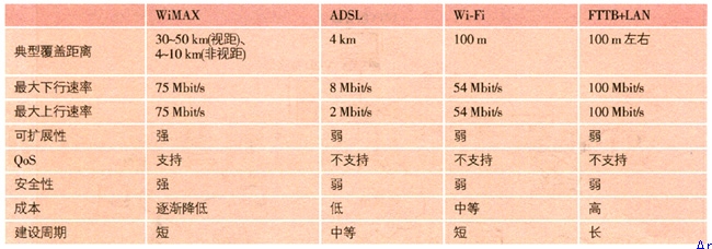

FTTB+LAN作为一种高速的宽带接入方式,开展IPTV业务虽在技术上没有太大问题,但受到在楼内综合布线的问题、安装成本和采用双绞线造成的传输距离的限制。而WiMAX较理想的非视距传输特性、灵活的部署与配置伸缩性、优秀的QoS服务质量和强大的安全性都使其成为IPTV理想的接入方式。WiMAX与ADSL、Wi-Fi、FTTB+LAN的比较见表2。
表2 WiMAX与ADSL、Wi-Fi、FTTB+LAN接入方式的比较

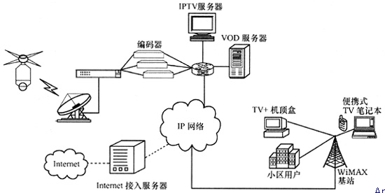

WiMAX网络支持丰富多彩的业务模式。不同速率的数据业务是网络的主要承载目标。WiMAX支持不同的QoS级别,因此网络覆盖范围与业务类型紧密相关。在IPTV的接入方面,由于IPTV需要高级别的QoS保证以及高速的数据传输速率,所以根据小区内用户的数量以及需求,合理设置WiMAX 网络。用户接入IPTV网络的时候。不需要再次进行布线,只需加装WiMAX接收设备和IP机顶盒即可,因此用户可以方便、快捷地使用IPTV业务。 WiMAX实现IPTV的接入如图1所示。
图1 WiMAX实现IPTV的接入
