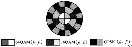

如果将几种调制机制很好地组合,可以补偿这类影响。如图2所示,使用16QAM和64QAM的扇区可以增加数据容量,但是这些扇区的覆盖范围较小。因此,可以利用16个QPSK子信道提供小区外部的覆盖区域,用8个16QAM子信道覆盖小区内部区域,最后使用64QAM为靠近基站的用户提供高带宽的链路。通过让位于小区边缘的每个用户利用QPSK扇区,可以降低覆盖范围减小的影响。
图2 不同调制机制的组合
