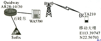

  中山WiMAX试验局VoIP测试局点配置为:一个中心站BS(华为提供设备,型号为WA5700,是PMP微基站,支持802.16-2004协议)、一个固定远端站SS(华为提供设备,型号为TA210,提供FE接口,支持802.16-2004协议),一个移动远端站SS。中心站点设置于广东省中山市东区石岐东局点,此局点有1个IDU,4个ODU即四个扇区(实际只用到一个扇区2);1个远端站,配置2个TA210。详细的组网图,如图1所示。
图1 中山WiMAX试验局VoIP测试网规组网图

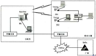

  采用1个BS,1个固定SS和一个移动SS的组网方案,主要测试VoIP容量、性能和质量。SS为用户提供FE接口连接IAD,IAD下可再接多个电话机。SS和BS之间的空口符合WiMAX标准,BS和SoftX之间通CMNet连接,实际组网如图2所示。
图2 中山WiMAX试验局VoIP测试组网图
  组网时,由于BS(石岐东)需要与广州的SoftX连接,因此,实际组网方案通过传输设备连接公安局与移动大厦;然后通过移动大厦的CMNet网络连接广州的SoftX。在该个组网中,视距传播环境通过固定在移动大楼支架上的远端站实现,非视距传播环境通过移动的远端站实现。
