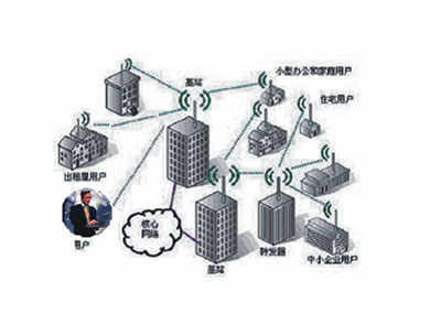

  目前,这类应用在国外已经进行了试验检测。为各类车辆内的乘客提供高速移动状态下的多媒体服务、定位服务。如在城铁、地铁、公交车、火车上为乘客提供高速网络互动、到站提示、车辆定位、实时影视、广告等各类服务。同时,由于WiMAX网络可以兼容Wi-Fi的网络设备,因此Wi-Fi终端用户也可享受移动宽带服务,如图1所示。
图1 Wimax系统在无线数字多媒体网络系统中的应用

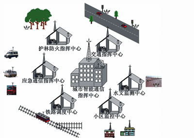

  通过WiMAX系统在各领域的监控指挥中心与全市的智能通信指挥中心之间建立无线连接,可以构建城市智能通信系统,从而可以保证各部门步调一致、协调作战,处理城市中出现的各种突发事件,如图2所示。
图2 城市智能通信系统
