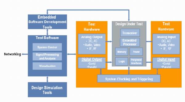

图1:完整的集成测试和设计验证系统。

就像软件无线电将硬件和软件区别开来一样,让我们集中关注在这两个方面—硬件和软件—这与我们所讨论的虚拟仪器技术如何为这些挑战提供解决方案一样。 通常,被测设备(DUT)包含各种不同的功能,需要通过外围的测试硬件来进行检验。这些功能可能包括DC、AC、音频、视频、IR、和RF等等。随着更多的功能集中到这个被测设备,测试硬件平台需要变得更开放和模块化,从而可以实现升级并满足最新的需要。
在图中以深蓝色表示的软件部分需要完成三个关键的任务—用于向测试硬件发布命令的系统控制、将原始数据转换成有意义的结果的信号分析处理,以及以一种有效的方式显示测量结果的可视化功能 。除此之外,软件平台需要具有开放性,使用户可以与电子设计自动化(EDA)软件交互,从而将更多的技术集成至基本的原理图建模和仿真工具,最后就可以利用嵌入式开发工具将这些电子设计自动转换成物理芯片或板卡。

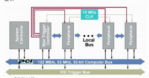

这些模块化硬件所提供的功能涵盖从温度和压力,至RF矢量信号生成和采集,都可以无缝地集成至开放的PXI平台。此外,利用内置的高带宽背板与定时和触发总线,PXI平台确保了同步功能 。值得一提的是,这个平台是可升级的,当新的处理器推出,无需废弃整个平台就可以升级处理器,而且在现有的数以千计的模块中选择一款,工程师即可测试新的特性。相对于传统仪器,这就提供了一个巨大的优势。因为您一旦购买了一台传统仪器之后,直到下一次更新设备(通常是5至7年时间),您都会被束缚于那台仪器中的处理器或测试特性。

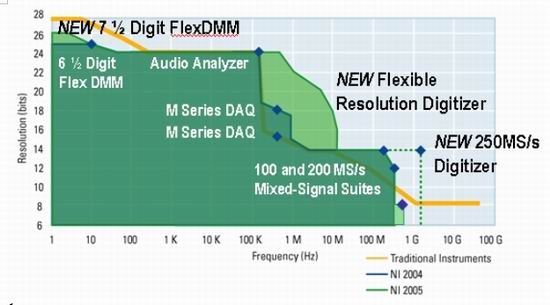

图3
从软件方面来看,用于LabVIEW和LabWindows/CVI(一个ANSI C开发环境)的调制解调工具包提供了一个开发行业内特定通信标准的基础,例如CDMA2000、GPS、UWB、GSM、蓝牙、ZigBee,等等。利用这个灵活可变的基础,当新的标准出现并获得批准时,工程师就可以在这相同的平台上开发出符合标准的软件。
