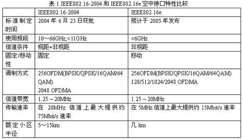

802.16e是IEEE802.16-2004协议的增强版本,定义了同时支持固定和移动性宽带无线接入系统的空中接口,支持SS(用户站)以车速移动。协议规范了SS在BS(基站)或扇区之间高层切换的功能。协议适用于6GHz以下的Licensed频段。表1是对IEEE802.16-2004和IEEE802.16e空中接口特性的比较。

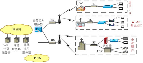

WiMAX固定应用模式的网络拓扑结构如图1所示。网络中无线部分包括一个BS和若干个SS。BS与城域网、PSTN相连。SS汇聚多个用户的IP数据、语音业务流量,通过空中接口传送到BS。
