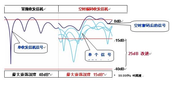

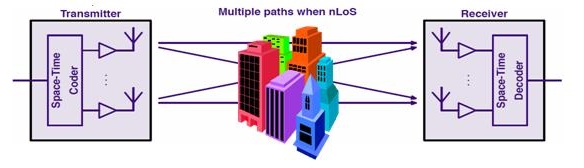

如图一所示欧杰通产品每端采用了2套收发信机。发信端对信号进行空时编码(对极化、相位等进行处理),得到同一信号的多个不相关信号,然后将其发射。在收信端得到同一信号的4个不相关的信号,由空时解码器对其进行处理得到综合的接收信号。空时编码系统所需的最低衰落储备与常规系统相比降低约25dB(参见图二),相当于覆盖距离提高15倍或同一路径链路可通的概率提高7倍。
图一.OS双收发信机示意图
25dB改进
*99.995%可用度
空时编码收发信机
常规收发信机
最大衰落深度15dB*
最大衰落深度40dB*
-40dB
-15dB
0dB
单收发信机信号
空时解码后的信号combinedreceivedsignal
单个信号S-T-C signal
图二.空时编码增益示意图
