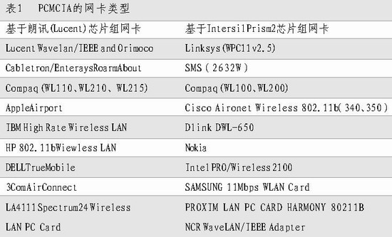

经过www.Linux.org认证的PCMCIA网卡有两大类,分别是基于朗讯(Lucent)芯片组的PCIMCIA无线网卡和基于Intersil Prism2芯片组的PCMCIA的无线网卡(见表1)。不过由于基于Intersil Prism2芯片组的PCMCIA的无线网卡价格比较便宜(相当于朗讯芯片组的PCIMCIA无线网卡的三分之一),所以国内的PCMCIA的无线网卡以后者居多。

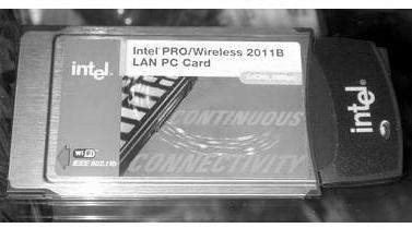

Intel PRO/Wireless 2011B 使用基于Intersil Prism2芯片组的PCMCIA的无线网卡安装就比较复杂了,需要一个第三方工具来安装。下面就以Intel PRO/Wireless 2011B LAN PCMCIA(见图2)为例介绍一下安装配置过程。笔者的Linux发行版本是Mandrake 8.2 Linux,CPU是AMD Athlon 1100,内存256MB。
图2 笔者使用的Intel无线网卡

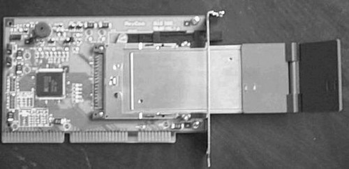

4. 配置过程:进入基于文本菜单模式的配置界面(见图3),然后运行下面得命令:
#make menuconfig

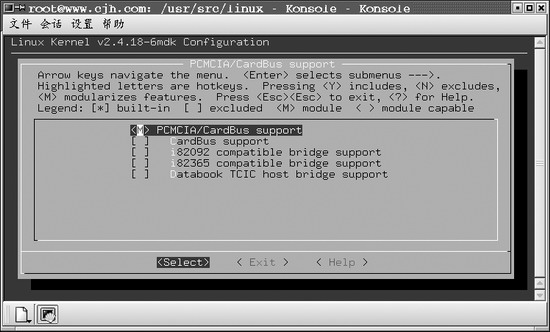

5.重新编译内核,并除去任何对内核提供PCMCIA驱动程序的部分。一般说来,在与其它程序和网络服务起作用时,PCMCIA-CS网卡服务库和驱动程序往往比基于内核的函数库更稳定,而且界面更友好一些。PCMCIA-CS源代码支持的网卡种类不断增多,附带的设备驱动程序的更新和改进通常比内核附带的驱动程序要快捷,运行也更稳定。另外正如前面提到的那样,如果需要构建/安装第三方驱动程序,那么在大多数情况下,该驱动程序需要安装并配置PCMCIA-CS库。从 Main Menu 转至 General setup→PCMCIA/CardBus support,将 PCMCIA/CardBus support选项由“yes”改成“no”(使用空格键将 /<*> 改成 < >),见图4。然后保存修改选项,退出。
图4 除去对内核提供的PCMCIA的支持
