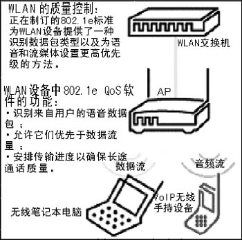

  WLAN质量控制示意图

  802.1e标准有两个主要部分。一个是有些厂商正在实施的“无线多媒体扩展”(Wireless Multimedia Extension)机制,它是设置优先级类型的基础,但是它没有对实时应用来说至关重要的同步功能,而这一点恰好是标准的第二部分所关注的。第二部分称为“预定进度的无线多媒体”(Wi-Fi Scheduled Multimedia),它可以对某些指定流量设定均匀间隔的时间周期。每个预定安排都是一个流量规范,但它只发送与指定流量有关的数据包。这将大大减轻无线数据传输过程中的冲突,并可建立有保证的时间周期,使设备能够正常传输流量。另外,它暂停了CSMA的补偿规则,因而加速了连续数据包的传输。
  但用户需要的远远不是802.1e标准所能提供的那些。用户需要的是QoS基础设施,而不只是媒体访问控制层中的QoS特性。Broadstone的QoS应用将采用最终的802.1e标准,为已知的WLAN用户分配某些特殊带宽。例如只允许一定数量的语音呼叫、允许或者封锁视频流,某个部门用户的优先级可能高于其它部门的用户,或者对于某些类型的流量具有更高的优先级等,这些策略都是通过Web GUI来设置的。
