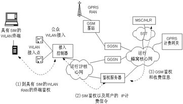

  OWLAN系统结构如图1示意,含有鉴权服务器(AS-Authentication Service),接入控制器(AC - Access Controller),接入指针(AP-Access Point)和移动终端(MT - Mobile Terminal)。OWLAN系统中AS、AC、AP和MT分别对应于GPRS系统中SGSN、GGSN、BTS和移动终端,两者之间主要差别是OWLAN控制信令和数据送至蜂窝核心网,接入控制器把用户分组数据送到IP骨干网。由于,用户IP流量并不通过蜂窝核心网再送至本地网,从而避开GPRS因漫游而带来的系统复杂问题。
  移动终端用户的鉴权过程是:每个WLAN终端联系每个WLAN接入点,从接入控制器获取一个IP地址,给接入控制器发出鉴权申请,启动网络鉴权。接入控制器把鉴权申请送至鉴权服务器和本地位置寄存器(HLR),并验证鉴权用户的数据。

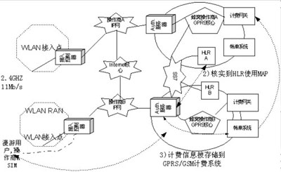

  图2示意OWLAN系统组成及其接口。

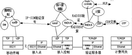

图3 OWLAN控制平面结构
  图3示意OWLAN控制平面结构。OWLAN控制平面结构中的移动终端含漫游控制模块,它给用户提供漫游业务控制接口并与SIM卡联络。图中特有的接入鉴权记账协议(NAAP—Network Access Authentication and Accounting Protocol)含GSM 鉴权消息,它采用用户数据报协议(UDP-User Data gram Protocol)来重传连接。
  接入控制的关键是接入管理器,它控制IP路由并汇集计费统计数据。RADIUS协议携带SIM的鉴权参数,利用RADIUS协议发送计费数据。
  鉴权服务器中重要模块是鉴权控制器,它处理RADIUS协议中鉴权消息并与GSM联络,能把计费数据直接送到各种付费系统的FTP接口。计费网关接收和存贮来自接入网的计费信息,用GTP付费协议与GPRS计费网关接口。

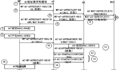

  OWLAN系统的鉴权是基于SIM机理,接入控制器作为移动终端与鉴权服务器间接口赋予移动终端用户个人身份号码(PIN-Personal Identity Number),SIM卡和用户身份号码都用PIN码来加密。基于SIM的OWLAN系统鉴权如图4示意:
图4 基于SIM鉴权顺序.
  1. 移动终端发出其所归属接入控制器响应的NAAP消息;
  2. 接收到接入控制器的IP地址后,移动终端向接入控制器发出鉴权申请,接入控制器的IMSI被封装在网络接入标识符(NAI-Network Access Identifier )内;
  3. 接入控制器和RADIUS把鉴权申请送至鉴权服务器;
  4. 鉴权服务器从本地位置寄存器中提取GSM有关字节;
  5. 6. 鉴权服务器给移动终端发出RAND,并在RAND上计算鉴别移动终端的消息鉴权码;
  7. 移动终端计算消息鉴权码并与从网络接收来的码进行比较。假如两者不一致,中断并怀疑为欺诈性业务,拒绝其鉴权申请。使攻击者不可能从IMSI中提取RAND和签字响应SRES (Signed Response),也不可能从存贮在SIM卡中提取安全钥;
  8. 移动终端利用SIM卡中的算法计算SRES和消息鉴权码;
  9. 移动终端把计算结果送至接入控制器;
  10. 接入控制器把响应送入鉴权服务器;
  11. 鉴权服务器用SRES计算消息鉴权码再验证响应;
  12. 鉴权服务器把鉴权结果码送至接入服务器;
  13. 假如鉴权结果是正确的,接入控制器给鉴权服务器发出指示,建立新会话;
  14,15. 接入控制器安置分组数据路由并发出应答信号。 鉴权中断有下述原因:HLR中不含有IMSI,接入操作器不支持IMSI的漫游,鉴权服务器没有接收到来自HLR关联字节,移动终端停留在非鉴权状态,接入控制器不安置终端IP流量的路由等。

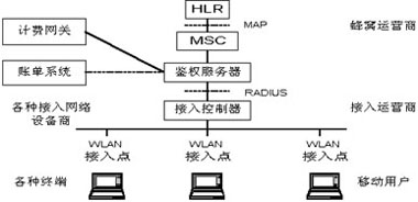

  不同于Internet业务运行,OWLAN系统用同一设施和机制来支持不同接入网间和运行网间的漫游。图5 示意在OWLAN系统中的漫游机理,其工作流程如下:
图5. WLAN漫游至外来操作商网
  1. 漫游移动终端连结相关外来运行商的WLAN,并把鉴权申请发给接入控制器,接入控制器再把鉴权申请送至鉴权服务器;
  2. 鉴权服务器验证IMSI,利用GSM SS7网给HLR发出鉴权查询.;
  3. 对应的HLR以用户和鉴权关联字节进行计算鉴权,直至漫游移动终端拆线,鉴权服务器才给付费系统发出计费记录;
  4. 计算IMSI码用于漫游移动终端的CDR,付费系统把WLAN CDR发至漫游移动终端本地付费系统并给出帐单。

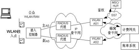

  运行网络必须提供足够冗余特性来提高OWLAN系统容错能力和恢复网络运行的鲁棒性。一个最小化 OWLAN系统至少应有两个鉴权服务器,采用图6的RADIUS代理可提高系统容错能力。
  图6接入控制器连接两个RADIUS代理,其中一个为主,另一个为副。假如鉴权服务器没有应答接入控制器的消息,副RADIUS代理把消息送至副鉴权服务器。在发生差错情况下, 冗余IP路由和RADIUS代理确保鉴权服务器之间的无隙缝交换。在主接入控制失误或超负荷时,可加副接入控制器来改进系统鲁棒性。
图6 采用RADIUS代理实现系统冗余
