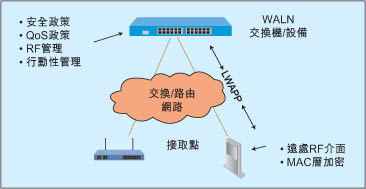

圖1:典型的分割式MAC架構示意圖。
解決集中化架構平衡問題的一個方案是提供一個全新的802.11服務傳送設計,在兩種設備(即AP和中心WLAN交換機/設備)之間將802.11 MAC層的處理任務進行分割。下面我們將詳細探討這種MAC分割方法以及它對WLAN架構的益處。

採用分割式MAC的WLAN系統可以解決以上問題,它在AP和WLAN交換機或控制器之間將802.11數據和管理協議的處理任務及接取點功能分割開(見圖1)。
透過這種MAC分離方法,AP只處理有即時要求的協議部份,如信標訊框的發送、響應來自客戶端的‘探查請求(Probe Requests)’訊框、為交換機或控制器提供即時訊號品質資訊、監視其他AP的出現以及第二層加密等。
所有其它功能都由WLAN交換機/設備處理,因為它們對時間不敏感,而且對系統範圍的可見度有要求。WLAN控制器所提供的一些MAC層功能包括:802.11認證、802.11關聯和再關聯(行動性)、802.11訊框轉換和橋接等。
將802.11管理協議、訊框轉換和橋接功能集中到中心交換機/設備中,可實現收集控制器所需的特定資訊,以便在系統範圍內進行管理,如網路RF資訊,或者第二層和第三層客戶端無縫漫遊。

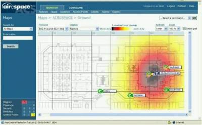

圖2:分割式MAC架構很容易
檢測並阻止WLAN網路內的欺騙性AP。

儲存在WLAN控制器內的RF拓樸資訊也可與AP檢測到的即時資訊相關聯,以準確定位安全隱患的來源,如欺騙性AP(見圖2)。這種粒狀位置追蹤有助於快速制止惡意活動,以防止造成損害。
