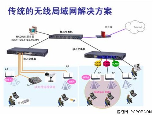

传统的无线网络一般以覆盖区内原来的有线局域网为基础,再配以无线接入点,网桥,无线适配器,AAA服务器的设备组成,如下图1所示:
图1:传统的无线局域网解决方案
在传统的无线局域网络里面:无线接入点都分散在覆盖区域里面,分别给各自有效的覆盖区域提供RF信号和用户安全管理和接入访问策略,每一个AP都是一个独立的工作体,AP之间各自为战,互不相干;无线适配器则安装在用户的不同的终端里面,在整个覆盖区指定的范围内通过临近AP制定的安全策略连接到无线网络。而无线网络的AAA服务器则一般安装在无线网络的出口处或者在整个有线局域网络的旁路,负责所有用户帐号的统一管理和基于网关形式的策略控制,如果无线网络支持802.1x则AAA服务器还可以提供基于用户的计费功能。

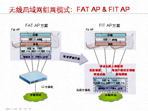

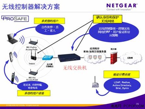

区别于传统的无线网络解决方案,目前这中基于无线网络控制器的解决方案包括有:无线网络控制器、瘦无线接入点(Fit AP)、无线传感器、AAA服务器等。所有这些设备联合在一起,在有线局域网络的基础上以瘦AP和传感器为边界,无线控制器为核心的无线网络。该网络具有支持统一管理,且能够使移动和安全融为一体等先进特性。如下图2:
图2:基于无线控制器的无线局域网解决方案
请参考以下的传统无线网络解决方案和基于无线控制器的无线网络解决方案的比较图:
图3:两种无线解决方案的区别
从比较图不难看出,传统的无线网络里面,没有集中管理的控制器设备,所有的AP都通过交换机连接起来,每个AP分单独负担RF、通讯、身份验证、加密等工作,因此需要对每一个AP进行独立配置,难以实现全局的统一管理和集中的RF、接入和安全策略设置。而在基于无线控制器的新型解决方案中,无线控制器能够出色地解决这些问题,在该方案中,所有的AP都减肥了(Fit AP),每个AP只单独负责RF和通讯的工作,其作用就是一个简单的,基于硬件的RF底层传感设备,所有Fit AP接收到的RF信号,经过802.11的编码之后,随即通过不同厂商制定的加密隧道协议穿过以太网络并传送到无线控制器,进而由无线控制器集中对编码流进行加密、验证、安全控制等更高层次的工作。因此,基于Fit AP和无线控制器的无线网络解决方案,具有统一管理的特性,并能够出色地完成自动RF规划、接入和安全控制策略等工作。
