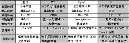

  目前,IEEE、ITU和HomeRF等组织都致力于WPAN标准的研究,其中IEEE组织对WPAN的规范标准主要集中在802.15系列。802.15.1本质上只是蓝牙底层协议的一个正式标准化版本,大多数标准制定工作仍由蓝牙特别兴趣组(SIG)完成,其成果由IEEE批准,原始的802.15.1标准基于Bluetooth1.1,目前大多数蓝牙器件中采用的都是这一版本。新的版本802.15.1a对应于Bluetooth1.2,它包括某些QoS增强功能,并完全后向兼容。802.15.2负责建模和解决WPAN与WLAN间的共存问题,目前正在标准化。802.15.3也称WiMedia,旨在实现高速率,原始版本规定的速率高达55Mb/s,使用基于802.11但与之不兼容的物理层。后来多数厂商倾向于使用802.15.3a,它使用超宽带(UWB)的多频段OFDM联盟的物理层,速率高达480Mb/s。并且生产802.15.3a产品的厂商成立了WiMedia联盟,其任务是对设备进行测试和贴牌,以保证标准的一致性。802.15.4也称Zigbee技术,主要任务是低功耗、低复杂度、低速率的WPAN标准制定,该标准定位于低数据传输速率的应用。附表给出了各种技术之间的比较。

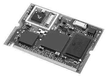

  UWB(超宽带) 即802.15.3a技术,是一种无载波通信技术。它是一种超高速的短距离无线接入技术。它在较宽的频谱上传送极低功率的信号,能在10m左右的范围内实现每秒数百兆比特的数据传输率,具有抗干扰性能强、传输速率高、带宽极宽、消耗电能小、保密性好、发送功率小等诸多优势。UWB早在1960年就开始开发,但仅限于军事应用,美国FCC于2002年2月准许该技术进入民用领域。不过,目前,学术界对UWB是否会对其他无线通信系统产生干扰仍在争论当中。
 图2为一款Freescale UWB芯片组。

蓝牙、UWB、Zigbee与RFID技术对比
