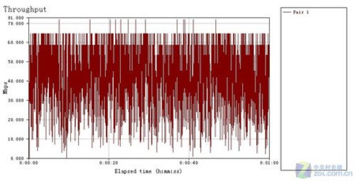

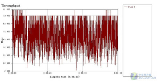

在我们的日常生活中,微波炉、空调、冰箱这些大功率设备都会对无线信号造成干扰,而且这样的干扰并非可以忽视。不信?那就来看看我们的实际测试。
我们把一台11n无线路由器放在微波炉的旁边,然后分别在开启和关闭微波炉的状态下测试无线网络的传输效果,一起来看看结果如何吧。
未开启微波炉:
平均速率:75Mbps
开启微波炉:
平均速率:49Mbps
通过对比结果非常明显,在开启微波炉的状态下,无论是无线传输速率,还是无线网络的稳定性均有明显的下降,可见家电产品的“威力”还是非常强大的。
小结:家用电器对无线网络的干扰是非常明显的,尤其是大功率家电设备,影响更为严重。因此,对于家用电器对无线干扰小这个说法同样被否定。

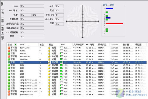

错误说法四:自选信道可以完全信赖
无线信道同样影响着无线网络,如果同一时间某个信道被多个无线接入点占据,那么此时的无线网络一定会受到干扰。而现在的无线路由/AP一般都具有自选信道的功能,所以很多用户为了方便,就把信道设置为了“自动选择”。
但在实际使用中,自选信道却不是那么灵敏,因为周边的无线网络环境是在随时发生变化的。而一般的无线路由/AP在自动选择信道后,就不会再自动改变了,无论此时该信道是否拥挤。
自选信道
如图所示,虽然选择了“自动选取”信道,但随着网络环境的变化,信道9已经变得非常拥挤,此时如果继续使用该信道,无线网络的使用效果将会变得很差。
小结:如果选择了“自动选取”信道,那么在实际使用中很可能会遇到网络突然变慢或网络不稳等情况。此时建议大家根据无线信道的使用情况来修改当前的信道,这样可以获得更好的无线网络体验。因此,自选信道可以完全信赖这个说法同样被否定。

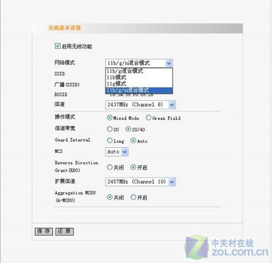

错误说法六:无线网络降速一定是因为无线干扰
我们知道,无线干扰会影响无线网络的整体性能,具体表现就是降低无线传输速率。那么当无线网络的速度突然降低时,一定是因为无线干扰造成的吗?答案当然是否定的。
例如我们在通过11n的无线局域网传输数据资料时,又有一个无线客户端接入了此无线网络,而此时你突然发现传输速率变慢了很多。这确实有可能是无线干扰造成的,但也很可能是那个新加入的客户端造成的。
设置为混合模式
因为为了保证无线网络的最大兼容性,很多无线路由/AP会设置为11b/g/n的混合接入模式。而如果此时有11g甚至是11b的客户端连入到11n的无线局域网,就会降低整体的无线网络带宽,此时你自然会感觉到无线速度变慢了。
小结:造成无线网络降速的原因有很多,无线干扰只是其中的一种。因此,对于无线网络降速一定是因为无线干扰这个说法同样被否定。

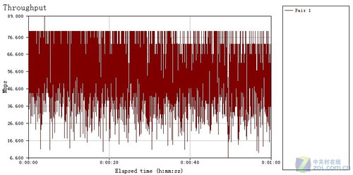

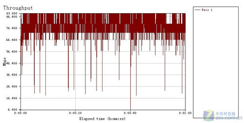

目前仍有不少用户认为给无线网络加密会严重干扰无线网络,事实是这样的吗?我们一起通过实际测试来回答这个问题。
我们将对比11n无线网络(150M)在加密前后(非加密和WPA2加密)的性能变化,一起来看看测试结果吧。
未加密:
平均速率:45Mbps
WPA2加密:
平均速率:41Mbps
通过实际测试我们可以看出,无线加密确实会干扰无线网络性能,但干扰程度非常的低,大约只有8%左右,这样的干扰在实际应用中是很难感觉到的。
另外,需要提醒一点,如果你使用的是11n无线网络,但却选择了WEP加密方式,那么你的无线传输速率将被限制在11g水平。因此建议这类用户把无线加密方式修改为WPA/WPA2加密方式,从而获得更好的无线性能。
小结:通过实际测试,我们发现无线加密对无线网络的干扰非常小。因此,对于无线加密严重干扰无线网络这个说法同样被否定。
