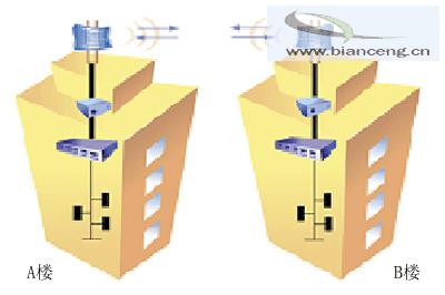

(1)AB两点之间可视;没有障碍物阻挡;无电磁干扰,或干扰小;AB两点之间距离符合网桥设备通讯距离的要求。
可采用点对点方式直接传输:A大楼放置一台无线网桥,顶部放置一面定向天线;B大楼同样放置一台无网桥,顶部放置一面定向天线。两地的无线网桥分别通过馈线与本地天线连接后,两点的无线通讯可迅速搭建起来。无线网桥分别通过超五类双绞线连接各地的网络交换机。这样两处的网络即可连为一体。

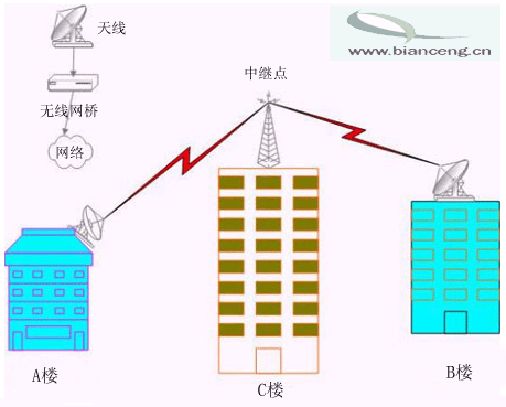

(2)AB两点之间不可视,但两者之间可以通过一座C楼间接可视。并且AC两点,BC两点之间满足网桥设备通讯的要求。
我们采用中继方式,C楼作为中继点。AB各放置网桥,定向天线。
C点可选方式有:
放置一台网桥和一面全向天线,这种方式适合对传输带宽要求不高,距离较近的情况;
放置两台网桥和两面定向天线,这种方式优点在于:传输距离远,信号强,带宽和传输质量有保证。(由客户需求和实际情况而定)。

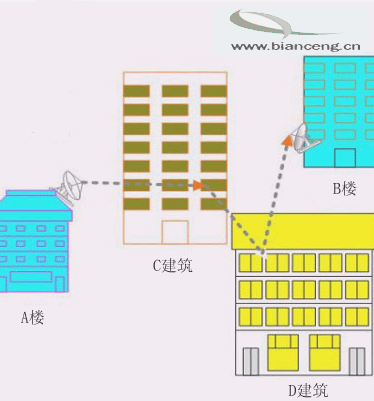

(3):A点,B点之间不可视,但两者之间间距较近,仅几公里,且两者之间有多座建筑物。根据实际情况,可采用信号反射方案,将A点B点互连。AB点分别放置无线网桥,定向天线,进行无线网桥设置。定向天线A发射的微波信号通过CD两座建筑反射后与定向天线B建立起通信。
