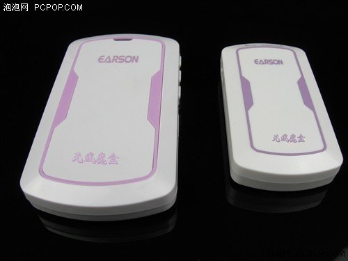

  不过,目前我们手上关乎RF射频技术的资料还很少,但已知的是它的传输距离比较远——近期,耳神就已经开发出RF无线魔盒,用于音频传输,其传输距离为50m,远超过蓝牙、2.4G等。至于其带宽及干扰问题,我们还没有细究。

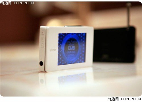

  DAB数字广播也是目前正在应用的无线音频传输技术,只是目前主要在欧洲流行,而国内用的相对来说较少,但在北京、广东等地已经有采用DAB的广播了。
  DAB数字广播接收设备
  DAB是Digital Audio Broadcasting的简写,它DAB是继AM、FM传统模拟广播之后的第三代广播——数字信号广播,它的出现是广播技术的一场革命。数字广播具有抗噪声、抗干扰、抗电波传播衰落、适合高速移动接收等等优点。它提供CD级的立体声音质量,信号几乎零失真,可达到“水晶般透明”的发烧级播出音质,特别适合播出“古典音乐”、“交响音乐”、“流行音乐”等,极其受到专业音乐人、音乐发烧友和音响发烧友的追捧!而且,在一定范围内不受多重路径干扰影响,以保证固定、携带及移动接收之高质量。
