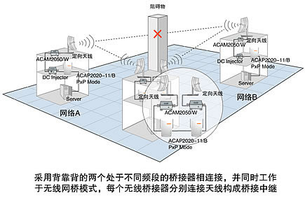

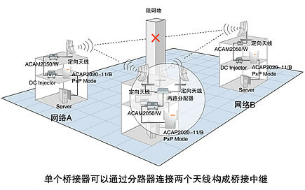

当需要连接的两个局域网之间有障碍物遮挡而不可视时,可以考虑使用无线网桥中继模式的方法绕开障碍物,来完成两点之间的无线桥接。
如图所示,无线中继点的位置应选择在可以同时看到网络A与网络B的位置,无线网桥中继模式连接的两个定向天线分别对准网络A与网络B的定向天线,无线网桥A与无线网桥B的通讯通过中继无线网桥来完成。
构建中继网桥可以有两种方式:
单个桥接器作为中继器和两个桥接器背靠背组成中继点。单个桥接器可以通过分路器连接两个天线。由于双向通讯共享带宽的原因,对于对带宽要求不是很敏感的用户来说,此方式是非常简单实用的。对带宽要求较高的用户,可采用背靠背两个处于不同频段的桥接器工作于无线网桥中继模式,每个无线网桥分别连接一个天线构成桥接中继,保证高速无线链路通讯。
