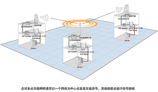

很多时候网络需要互通时,并不是一对一的关系,也有一对多的情况。那么,无线网桥模式也是如此。前文,介绍的《无线网桥模式介绍——点对点型无线网桥》,就是一对一关系,下面介绍的点对多点无线网桥模式就是一对多关系的情况。具体内容请见下文。
点对多点无线网桥模式
点对多点无线网桥能够把多个离散的远程的网络连成一体,结构相对于点对点无线网桥来说较复杂。点对多点无线网桥通常以一个网络为中心点发送无线信号,其他接收点进行信号接收。中心点的天线在不同的项目中会采用不同的中心天线配置方案:
全向天线:
全向天线将信号均匀分布在中心点周围360度全方位区域,适用于链接点距离较近,分布角度范围大,且数量较多的情况;
扇面天线:
扇面天线具有能量定向聚集功能,可以有效地进行水平180度、120度、90度范围内的覆盖,因此如果远程链接点在某一角度范围内比较集中时,可以采用扇面天线;
定向天线:
定向天线的能量聚集能力最强,信号的方向指向性极好。因此当远程链接点数量较少,或者角度方位相当集中时,采用定向天线是最为有效的方案;
组合天线:
上述三种天线各具一定的特性,因此在实际项目中,经常会出现组合使用的情况,例如利用多幅扇面天线,或者扇面天线和定向天线相结合使用。
远程链接点通常会使用定向天线,通过精确的天线角度定位对准中心点天线,进行无线信号接收,完成点对多点无线网桥桥接。
