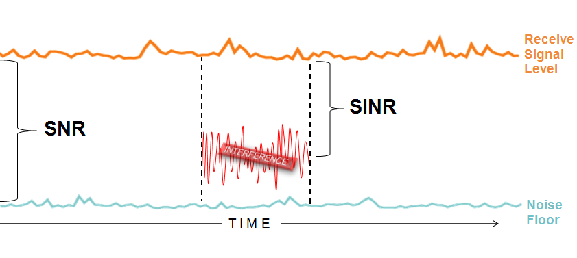

一种预测Wi-Fi系统性能的技术指标就是信噪比(SNR)。SNR是接收信号水平与背景噪音强度的差值。通常,信噪比越高,误码率越低且吞吐量越高。但是,一旦干扰发生,还会有一些其它的问题令网管人员担心,即信号与干扰加噪声比,也称作SINR。
SINR是信号水平与干扰水平的差值。由于反映了射频干扰对用户吞吐量的负面影响,因此SINR是一个更好的指标,用来反映一个Wi-Fi系统能够达到何种性能。SINR值越高,数据传输率就越高,频谱容量就越大。
图:SINR是决定Wi-Fi系统性能的重要指标
为了获得更高的SINR指标,Wi-Fi系统必须通过提高信号增益或降低干扰来实现。但问题是传统的Wi-Fi系统只能通过提高功率或在AP上竖起高增益定向天线来增加某个方向上的信号强度,但这却限制了对小区域的覆盖。最新的Wi-Fi创新技术所采用的自适应天线阵列为网管人员带来了福音,它利用定向天线的优势获得增益和信道,而且用更少的AP实现了对同一区域的覆盖。
