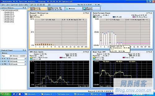

1、 从AA的频谱分析未发现其他非AP网络设备的干扰

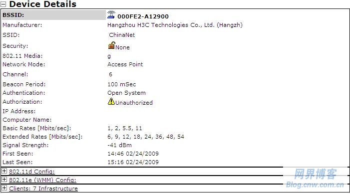

2、 通过ES2-WLAN流量分析来看,每个AP的流量都不大,信道分析看出使用了6信道和1信道,信号良好;

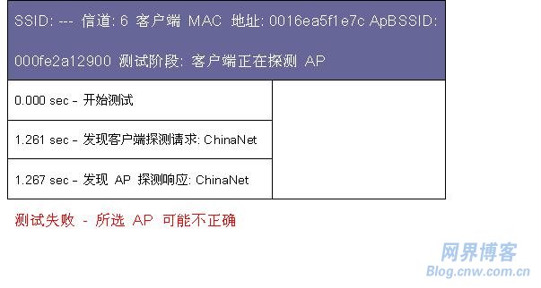

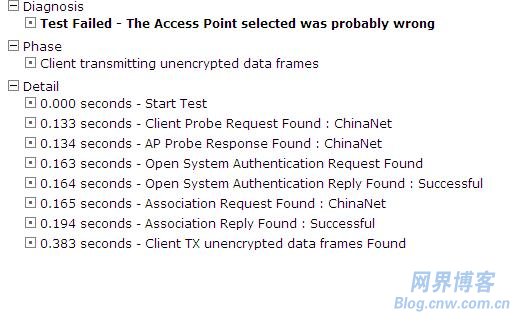

4、 进行用户连接故障诊断发现,
测试失败 - 所选 AP 可能不正确

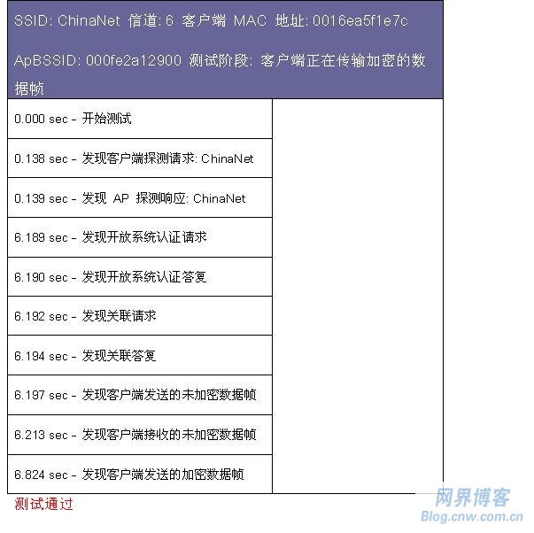

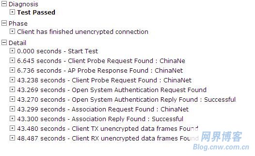

当用户无法连接到AP网络的时候,发现当用户发送数据请求后,没有接收数据的出现,而正确的连接过程如下:
现在问题的出现是由于AP的原因,还是AP后面的有线网络的原因造成故障点的出现?

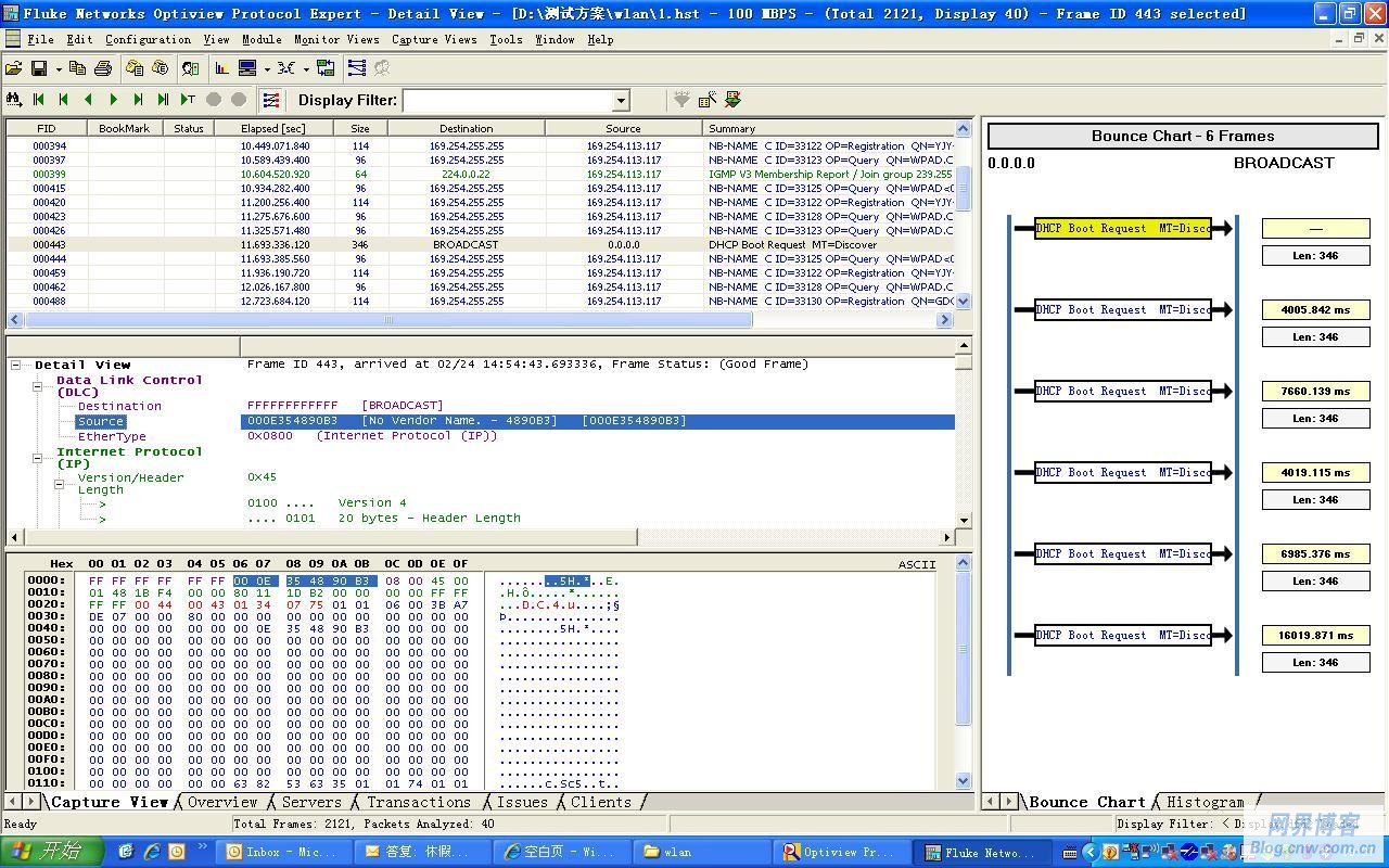

从了解的情况,初步可以判断无线AP的情况良好,那么需要找出问题的所在,我们就在AP与MODEM之间通过ATAP-100连接OPVS3-GIG进行协议分析。

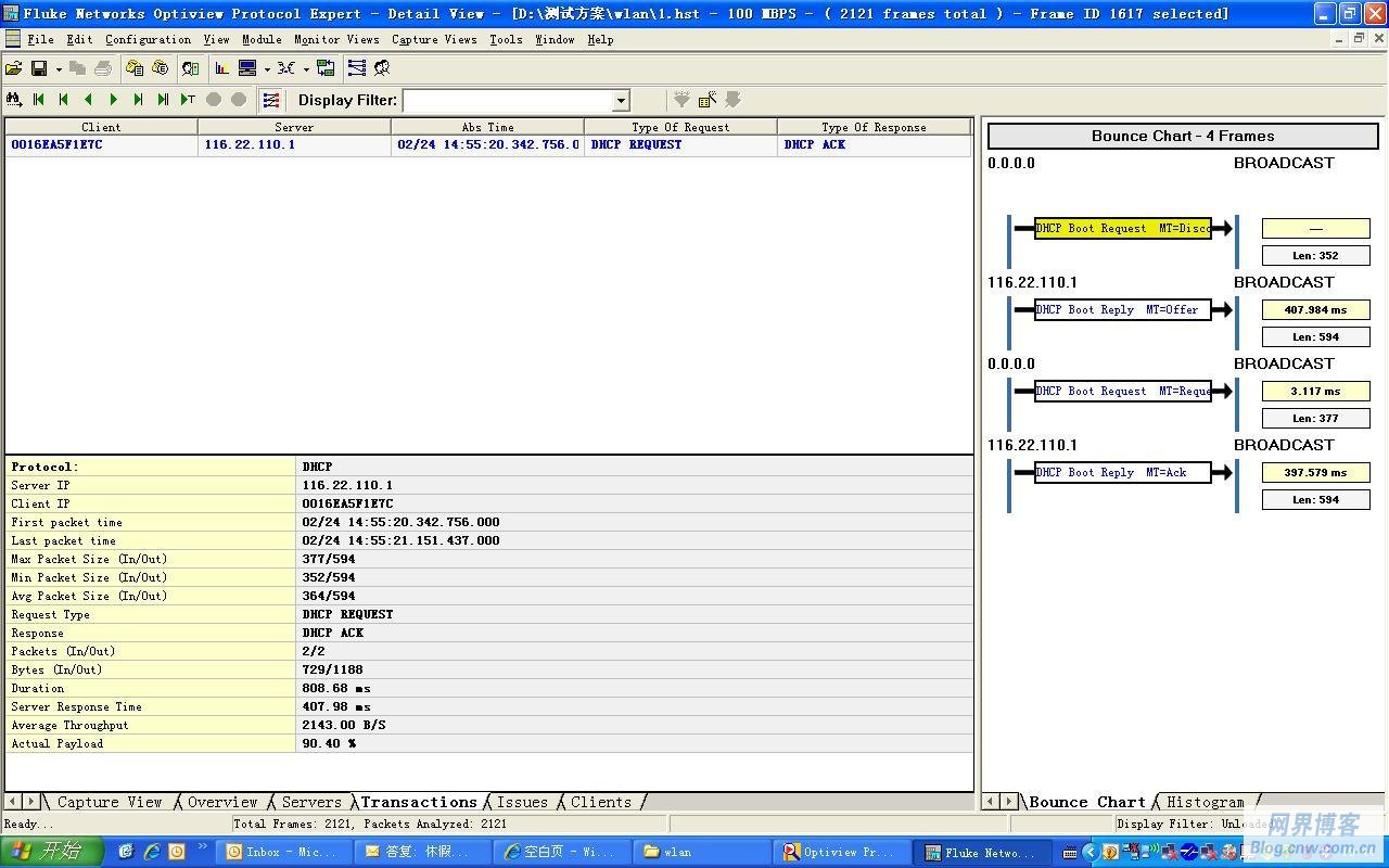

在这里看出用户发送DHCP搜索后,没有回复。正确的获取DHCP流程为:
现在看到的问题是AP把数据都传送过来,但在后台没有回应的数据,问题出在无线网络的后台,MODEM到DSLAM及后端的原因。与DSLAM端维护人员联系故障问题,发现在DSLAM端进行了策略限制,将用户数限制为8个,结果是当用户超过8个的时候会进行数据阻隔,将策略进行修改,故障消失。
