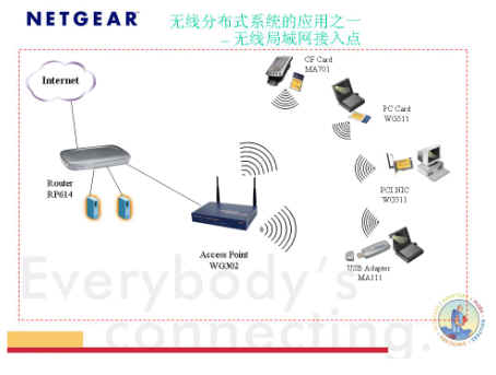

  1.AP模式
  AP模式又称为基础架构模式( Infrastructure);
  由无线访问点(AP)、无线工作站(STA)以及分布式系统(DSS)构成,覆盖的区域称基本服务区(BSS)。无线访问点也称无线hub, 用于在无线STA和有线网络之间接收、缓存和转发数据,所有的无线通讯都经过AP完成。无线访问点通常能够覆盖几十至几百用户,覆盖半径达上百米。AP可以连接到有线网络,实现无线网络和有线网络的互联。
  基础架构模式的组网如下图:

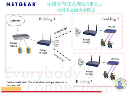

  3.点对多点桥接模式
  点对多点的无线网桥能够把多个离散的远程的网络连成一体,结构相对于点对点无线网桥来说较复杂.点对多点无线桥接通常以一个网络为中心点发送无线信号,其他接收点进行信号接收。NETGEAR无线AP在点对多点桥接模式时,最多支持四个远程点的接入。
  如果是室外应用的话,中心点的不同的天线配置可使用于不同的现场环境(全向天线、扇面天线、定向天线、组合天线);远程接入点通常会使用定向天线对准中心点。
  点对多点桥接模式的组网如下图:

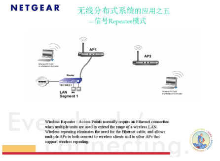

  5.无线中继模式
  无线中继模式可以实现信号的中继和放大, 从而延伸无线网络的覆盖范围。
  中心的无线AP连接有线网络。位于远端不同位置上,设置成中继模式的无线访问点(AP),可与中心AP之间进行桥接,同时也可提供自身信号覆盖范围内的无线终端的接入。中心无线访问点(AP)最多支持四个远端无线中继模式的AP接入。
  NETGEAR 无线分布式系统(WDS)的无线中继模式,提供了全新的无线组网模式。可适用于那些场地开阔,不便于敷设以太网线的场所,象大型开放式办公区域,仓储, 码头等区域。
  无线中继模式的组网如下图:
