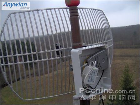

  根据天线辐射方向不同,可分为定向天线和全向天线。有一个或多个辐射与接收能力最大方向的天线称为定向天线。定向天线能量集中,增益相对全向天线要高,适合于远距离点对点通信,同时由于具有方向性,抗干扰能力比较强。比如一个小区里,需要横跨几幢楼建立无线连接时,就可以选择这类天线。
定向天线

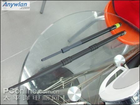

  全向天线安装起来比较方便,可以将信号均匀分布在中心点周围360度全方位区域,不需要考虑两端天线安装角度的问题,全向天线的特点是覆盖面积广、承载功率大、架设方便、极化方式(水平极化或垂直极化)可灵活选择。

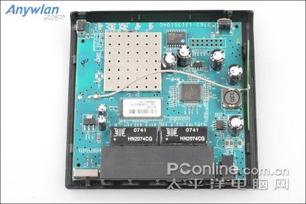

  根据天线架构的不同,可分为常规天线和隐式天线。当我们提到无线设备,其标志性特点就具有一根或多根天线,高增益天线和多天线多发多收MIMO等技术都能有效增大信号覆盖范围,但随着无线设备的不断衍变,出于便携性、美观性等方面的考虑,一些厂商采用内置天线设计,牺牲性能来换取其更小巧的体积和更时尚的外观。
内置隐式天线
  常规天线就不用多介绍了,一般普通无线路由器背后都配有1根或多根无线天线。

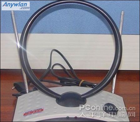

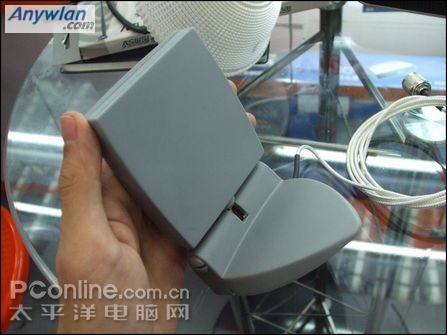

  实际上,特殊天线的分类不是特别严格,毕竟特殊天线所具备的功能和作用是多方位的。
全向吸顶天线
