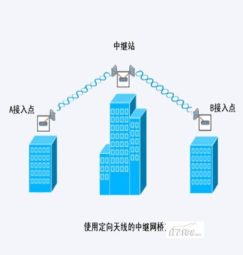

  而要想改变这种困境,别无它法,只有通过更换天线来解决。多数AP或无线路由器产品在出厂时考虑到成本因素,只采用了增益2-5dBi的全向/定向天线,将这种天线更换为7-24dBi的全向/定向天线,肯定将大大提高无线设备的覆盖率、传输距离及效果。对于需要上千米外进行无线连接的企业用户,为网桥和无线路由器换置更大增益的室外定向天线、扇面天线亦是提高企业无线网络应用范畴的好办法。

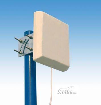

  图2 高增益天线可以很好的满足企业用户较远距离连接的需求
  此外,对于需要远距离传输的企业用户,可以考虑定向天线,定向天线包含八木天线、平板天线和碟形天线等等。八木天线是一种柱形方向的定向天线,由一个有源振子和多个无源振子放置在同一平面上,并且垂直于连接它们中心的金属杆,适合于有多方向定向连接的场合;平板天线是一种平板天线,主要设计安装在平面上,覆盖半球状的范围;碟形天线是一种凹面的抛物面天线,能够提供较高的增益和较窄的波束宽度,也很适合于长距离的点对点传输。

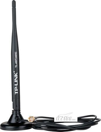

  图3 TL-ANT2405C
  TP-LINK在市场上常见的室内天线产品有5dBi室内全向天线TL-ANT2405C、6dBi室内定向天线TL-ANT2406A等款产品。TL-ANT2405C室内台式全向天线(参考价130元),增益5dBi、驻波比<1.92、输入阻抗50Ω、极化方式垂直、最大功率1W、接头形式REVERSE SMA母座(倒置)、电缆长度1米,适用于2.4GHz无线局域网通信系统的信号传输,该天线结构小巧,外形美观,安装非常方便。而TL-ANT2406A 6dBi室内定向天线(参考价170元),采用宽带技术设计,适用于2.4GHz扩频通信系统的信号转发,该天线为壁挂式安装,也可定位于水平台面上使用。

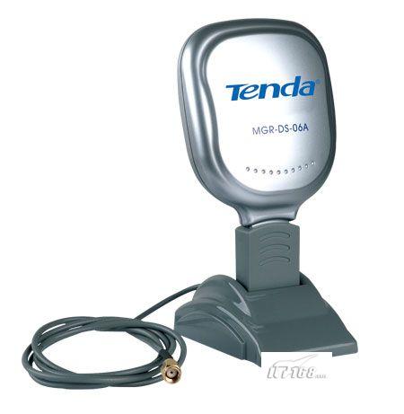

  图5 TWL2400D×06
  腾达在市场上常见的室内天线产品有TWL2400Q×10全向性天线、TWL2400Q×07旋转式全向性天线、TWL2400D×06壁挂式定向性天线等产品。腾达的无线产品最大的特点就是价格较低,以TWL2400Q×07旋转式全向性天线为例,其市场价在25元左右,频率范围2400~2483MHz,增益7dBi,输入阻抗50Ω,极化垂直,接头型号SMA头或用户指定,高度270mm。

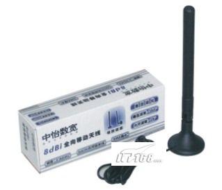

  ●中怡数宽室内天线

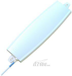

  图6 ANT808
  中怡数宽在市场上常见的室内天线产品有ANT805、ANT808等款产品。ANT808全向天线阻抗为50欧,参考价格180元,电压驻波比≤1.5,增益8dBi,极化方式垂直,最大功率输入50W,接头为SMA反极性公头,屏蔽材料为铜,天线罩材料ABS,重75g。尺寸为20x35x12mm、最大覆盖范围500米,水平/垂直面波瓣宽度分别为28°和360°、底座有磁铁可以吸附在金属表面。###NextPage###

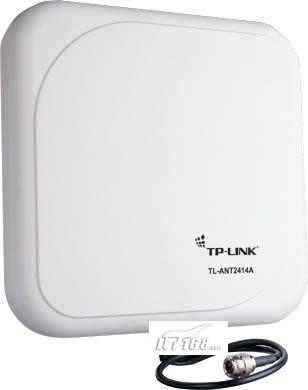

  图7 TL-ANT2414A
  TP-LINK在市场上常见的室外天线产品有9dBi壁挂定向天线TL-ANT2409A、14dBi壁挂定向天线TL-ANT2414A等款产品(也可用于室内)。TL-ANT2409A 9dBi壁挂定向天线(参考价350元)和14dBi壁挂定向天线TL-ANT2414A(参考价780元)都采用宽带技术设计,适用于2.4GHz扩频通信系统的信号转发。该天线结构小巧,外形美观,可根据需要安装于墙壁上或放置于桌面上。天线出厂前都经过美国HP网络分析仪的严格检定。
