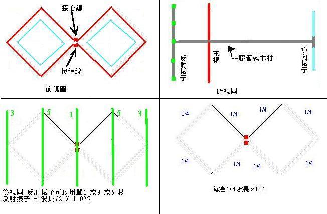

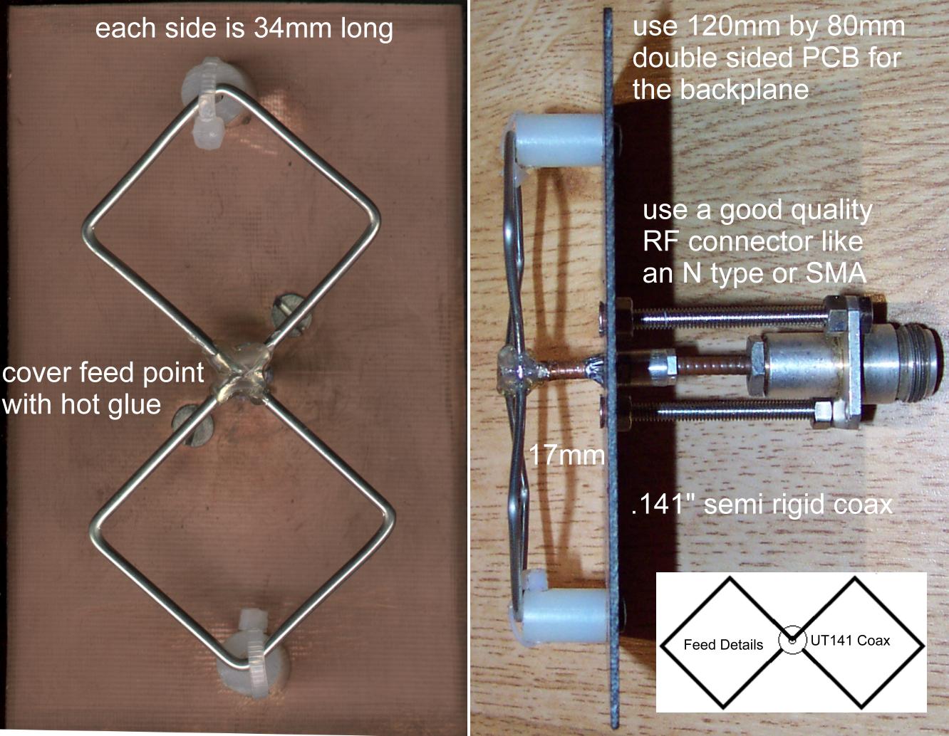

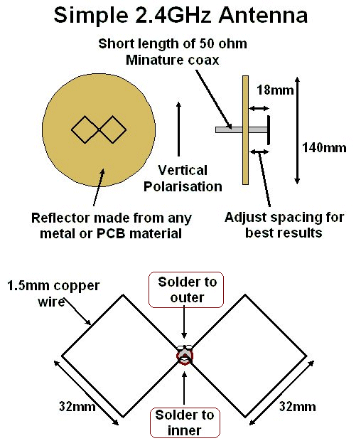

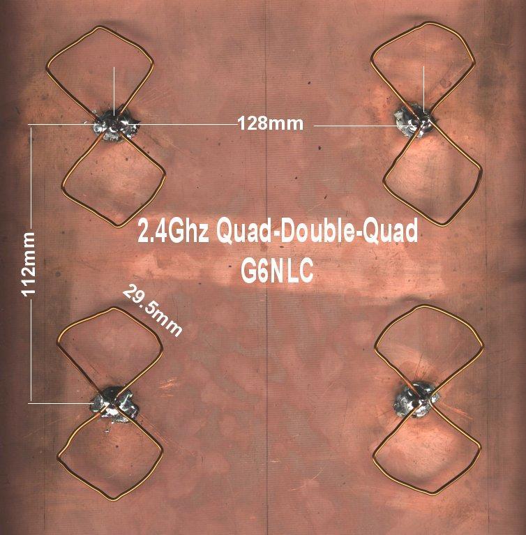

之所以第一个将2.4G天线图纸发上来,是因为大家很多人都开始使用2.4G,并且天线尺寸非常小适合制作,大型天线其实就是按波长来放大而已,原理都一样,这个易于理解!
'700')this.width='700';if(this.height>'700')this.height='700';" border=0>
