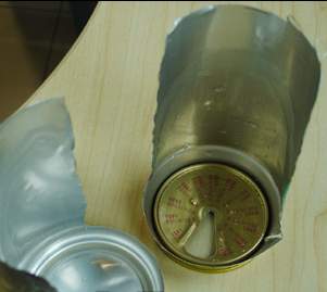

根据无线路由器(无线AP)现有天线的长度和位置,将金属桶进行垂直切割,可以留下一个底面以方便固定。为了制作简单,建议直接使用材质较软的易拉罐,用剪刀将易拉罐剪为对称的两个部分,将侧面分为均等的两个部分(图1)。
图1

为了将切割好的金属桶充分起到在特定方向增加天线增益的作用,需要将线状天线均匀固定在金属桶的柱状抛物面的焦点处。选择好焦点位置之后,为了方便今后的使用,需要使金属桶与天线之间相对固定。固定的方法就可以充分发挥你的聪明才智了。总之使用非金属材料固定即可。图2就是使用胶带进行固定的效果图。
图2

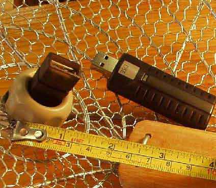

首先寻找有规则抛物面的金属器具,那么你会想到什么呢?很快你就会想到家里的铁锅,但是铁锅质量较重且不适合固定和安装,也不美观。好在,我们的祖先在千年以前就为我们发明了制作增益天线的好物件“漏勺”(图3),是不是有点疑问?马上你就知道它除了可以用来捞饺子和面条,还能用来制作增益天线。
图3

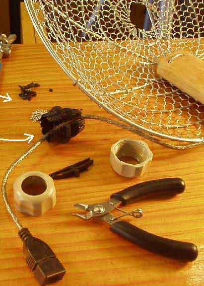

制作过程中可能用到的工具有手锯、尖头钳子、橡胶管以及USB连接线等。手锯是用于将漏勺把锯掉或让它长短合适。尖头钳子则用于在漏勺中心为橡胶管剪一个合适的缺口(图4)。橡胶管的作用就是根据焦点的距离将USB接头固定在漏勺上;而USB连接线就是为了将无线网卡与电脑连接起来。
图4

采用上面所介绍的焦点计算公式即可计算出焦点距离漏勺底部中心(胶皮管安放处)的长度,要注意的是要考虑USB网卡的长度,因为USB无线网卡的天线是内置的,USB网卡的内部结构和内置天线位置如图5所示。
图5
打开USB无线网卡,内置天线就位于左侧白色位置。这样只要保证USB无线网卡的底部位于焦点位置即可,如果USB无线网卡本身长度不够,则需要用胶皮管来支撑USB无线网卡。

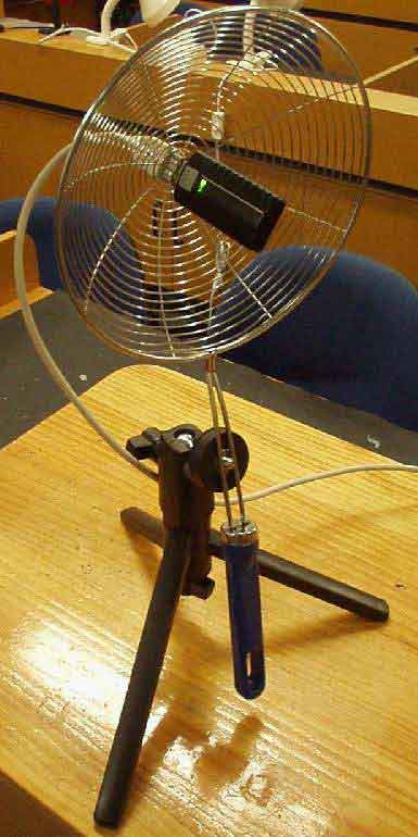

第五步,为天线制作支架
可以使用漏勺原来的竹板作为支撑,不过每次使用都需要找合适的位置固定,这种情况下就需要给天线制作一个支架,做一个三脚支架就很牢固。材料可以任意选择,只要支架材料与漏勺天线绝缘即可。例如,可以使用三只竹筷子做成一个支架,当然你也可以奢侈一点,用废旧的照相机的三脚架来做支架(图7)。
经过以上五个步骤,一个超酷的USB无线网卡增益天线就制作成功了,使用USB连接线与你的电脑相连,你就可以体验自制增益天线给你带来的“快感”了。
