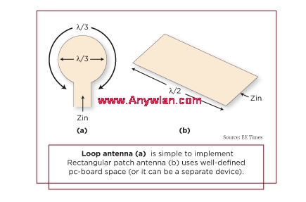

对于通常基于PCB的小天线而言,有许多可能的设计方法。最常见的是采用明线(也称为开口)结构(例如双极和单极天线)、环线设计(例如环状天线),以及实心块设计。
开口天线实际上就是自无线电技术发轫之初就业已存在的大个天线的缩微版。实际上,因Heinrich Hertz在其1888年的实验中采用的就是双极天线,所以它有时又称为Hertz天线。它与地平面是平衡的,在有线和卫星电视出现前,它一直忠实履行着VHF TV兔耳天线的职责。
与双极相反,单极天线对地是单端的,所以需要一个地平面。在许多无线应用中,单极天线作为鞭状天线使用。它也被称作马可尼天线,在马可尼早期实验中用的就是这种天线。
图1:环形天线(a)易于实现。矩形块天线(b)使用规划得很好的PCB空间(它也可是一个分立器件)
在诸如UHF TV等批量市场使用的环形天线也有悠久历史。它的周长约等于能接收到信号的波长(见图1a)。从电气特性讲,矩形块天线是一个较宽的微带传输线,其长度是工作波长的一半。在图1b中,波长不是以真空中的传播计算的,而是以绝缘的PCB材料计算的。矩形块的共振频段相当窄,所以其工作带宽也相当窄——约是标称中心频率的5%,该特性是好是坏,取决于具体应用。
所有这三类天线都可用PCB实现,且一个多层PCB能提供多个设计选择,包括作为某些结构所需的地平面。类似遥控开锁(RKE)以及车库开启器等对性能要求不苛刻的应用,采用的就是这种天线设计。

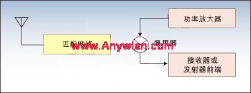

最后,天线并非与无线设备的接收前端或发射功率功放级隔绝独立。电路设计师必须确定天线以及关联级的阻抗,然后设计出一个匹配网络以在整个目标带宽内最大化功率传输(见图2)。
图2:天线子系统包括前端接收放大器或发射放大器、匹配网络和天线本身。
这通常是一项困难的设计工作,涉及到专业计算和测量以及专用工具,例如就需要Smith圆图。

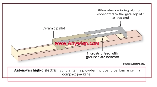

例如,Antenova已开发出一种用于无线LAN、覆盖2.4到2.5GHz和4.9到5.9GHz双频段的双带混合IEEE 802.11a/b/g天线,它具有4×4×20mm的体积(见图3)。
图3:Antenova的高电介质混合天线在一个紧凑封装内提供多带性能 该天线有三个元件:一条微带馈线,它也与接至天线的1.2mm直径、超小同轴电缆馈线匹配;一个发射器件,由1/4波长地块和两个共振器(每频段一个)组成;及一个陶瓷颗粒,它负责激励发射元件并在发射元件和馈线间形成耦合。
