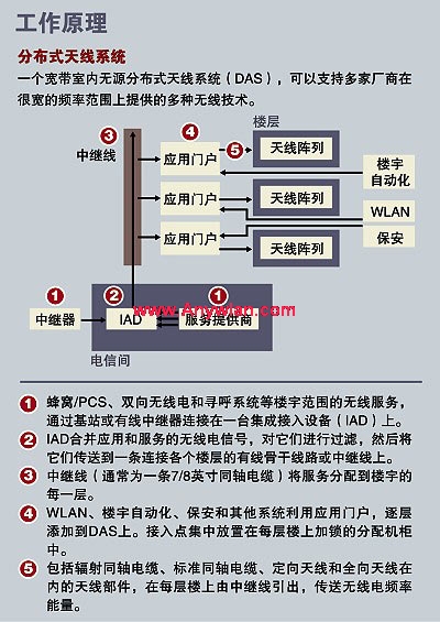

无线设备面临的问题是,在一个设施或园区内,每一种无线应用通常需要自己的有线基础设施接入点和其他无线发射源。其结果是一种各行其是的、冗余的基础设施。这种基础设施造成混乱的RF环境,妨碍了无线应用。一种共享宽带室内无源分布式天线系统(DAS),给这类混乱的环境带来新的秩序,因而使高质量的无线服务成为可能。这种天线系统能够支持不同厂商在很宽的频率范围提供的各类无线技术。
无源天线的核心是一种集成接入设备(IAD)。蜂窝/PCS、双向无线电和寻呼系统通过基站或有线中继器(off-air repeater),连接在IAD上。各种服务被组合在一起并进行过滤,然后利用连接楼宇各层的有线骨干线路或中继线(一般为7/8英寸同轴电缆)传送。
一部精心设计的天线阵列在每层楼上由中继线引出,来传输RF能量。天线阵列包括辐射同轴电缆、标准同轴电缆、定向天线和全向天线。天线阵列按每楼层进行配置,以便提供特定区域内的覆盖并将RF信号保持在设施内。
由于无线局域网、楼宇自动化和保安系统等应用通常服务于某个本地区域,因此它们逐楼层被添加到无源DAS上。本地应用通过像IAD这样应用门户设备进行连接。应用门户设备整合来自多个来源的RF能量,将这些信号添加到天线阵列上。这种方法需要详细的场地调查和对建筑结构和材料的深入了解。
一个无源DAS可以处理用于融合语音与数据、楼宇自动化和保安服务的多个频率。来自多家服务提供商的基站和/或有线中继器被集中放置在一间主电信机房中。接入点被集中安放在每层楼上加锁的中间分配设施区中。
一个分层区(stack zone)可以为范围为50万平方英尺的场地提供覆盖。根据需要,光纤中继器为需要一部IAD的更大设施的更多区域提供信号。
实际上,一个无源DAS就是一部将RF能量平均分配到建筑各个角落的巨大的、非常高效率的天线。DAS不需要放大器或中继器。系统所有的部件都是无源的:它们是非机械的,不需要电源。因此,系统不需要监视,具有很高的可靠性。它就像配电和HVAC(采暖、通风和空调)分配系统一样,是公用系统。
DAS遵循IEEE 802.11标准。它们还支持CDMA、GSM、IDEN(集成数字增强网络)、TDMA、GPRS和UMTS等标准。它们可以支持从400MHz到2.5GHz之间连续的宽带频率范围。这一频率范围覆盖了绝大多数室内无线应用和新兴技术。
