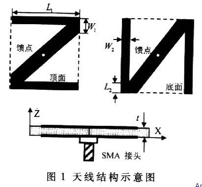

为了实现水平极化辐射,可考虑采用环结构。在文献[7]中采用Alford环结构设计了一个工作在900MHz的平面印刷水平极化全向天线。本文采用此结构进行2.4GHz频段的设计。天线结构如图1所示。在方形介质基板(FR一4,sr=4.4,为常见电路板)的两面分别印刷两层金属带,顼面是一个Z型金属带,底面也是一个相同的z型金属带,但是注意,要让上下两个Z的四臂围成一个方环,且两个Z的斜臂要平行。馈电用500 SMA头进行背馈。

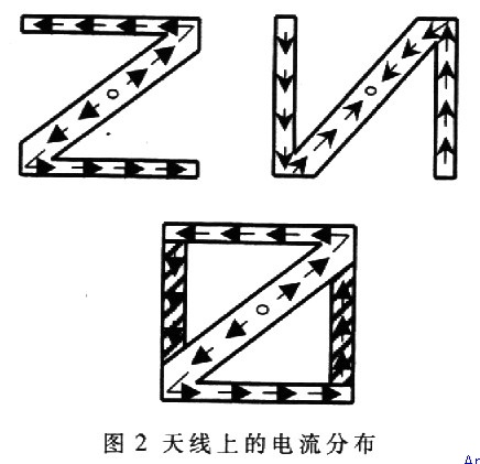

因为结构具有对称性,所以上下两个Z型金属带上的电流分布幅度相同,相位相差180°,如图2所示。由于上下两个金属带之间的距离(亦即介质基板的厚度)比较小,则上下两个z斜臂上的电流就相互抵消,而在上下两个Z的其它四个臂上建立起环形电流分布,从而辐射一个水平极化波。得到预期的全向方向图。
该天线两个金属带各臂的长度和宽度要精心设计,从而达到较好的辐射和阻抗匹配。本文采用Ansoft公司的三维电磁仿真软件HFSS9.2经过多次反复设计得到的尺寸如下:t=2mm,L1=22.3mm,L2=8.5mm,Wl=5mm,W2=1.5mm。

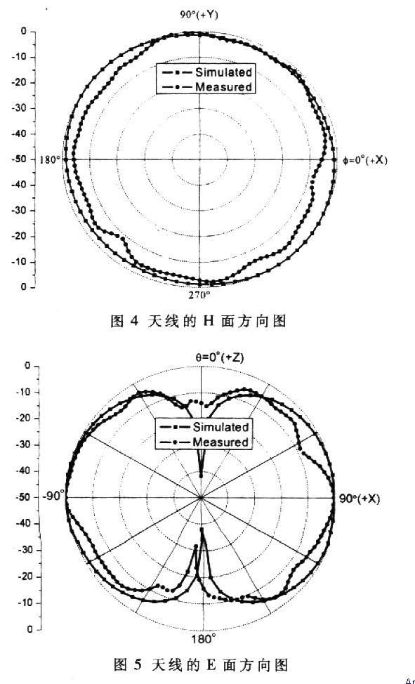

根据上面仿真设计的尺寸,制作了该天线。采用矢量网络分析仪Wiltron-7269A测量了该天线输入端的电压驻波比.并与仿真结果做了比较,如图3所示。在半开放远场测量暗室,对天线工作在2.45GHz时的方向图进行了测量,也与仿真结果做了比较,结果如图4、图5所示。
由图3~5可以看到:在2.45GHz频段上,该天线获得了120MHz的带宽(VSWR<3)和良好的全向方向图.且整体上都与仿真结果基本吻合。
