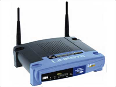

  Cisco Linksys WRT54G 参考价:670元
  Linksys Wireless-G宽带路由器采用主频为200MHz的处理器,包含1个无线接入点和内置的4端口全双工10/100交换机两个设备,然后由路由器功能将以上设备结合起来,使用户的整个网络能够共享高速电缆或DSL互联网连接,文件和其它资源,如打印机和硬盘存储空间。能够用128位WEP加密法对所有的无线传输数据进行加密,支持业界标准的Wi-Fi Protected Access (WPA)无线安全功能。WRT54G利用一个强大的状态分组检测防火墙,该路由器可以保护PC免遭大多数互联网攻击。该产品还可以用作DHCP服务器,它支持VPN通过功能,而且能够对用户的互联网访问进行过滤。可以共享高速的互联网连接、文件、打印机和多玩家游戏,同时获得较好的灵活性、速度和安全性。
  范围:300 米
  接口:1 个WAN 口;4 个LAN口
  管理:Web 管理,SNMP
  防火墙:状态分组检测(SPI)防火墙
  安全性:Wi-Fi Protected AccessTM (WPA),无线MAC过滤等
  数据速率:54/48/36/24/18/12/9/6, 11/5.5/2/1Mbps

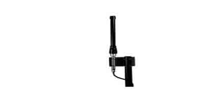

  2.4GHz 3dBi全向天线
  描述:2.4GHz 3dBi全向天线应用于无线局域网,适于室内应用。开放空间,传输距离可以达到60至200米,室内可达30米。特别适合在办公室等小范围内使用。

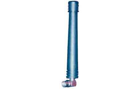

  2.4GHz 6dBi全向天线
  描述:应用于无线网接入点或桥,和视频监控传输等领域。适于室内较大空间或室外2公里左右距离使用。

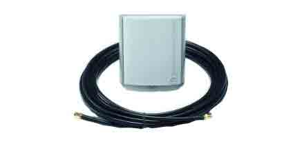

  2.4GHz 8.5dBi大波束天线
  描述:2.4GHz 8.5dBi中增益定向天线应用于WLAN,ISM,Video。此中增益定向天线具有相对较宽的发射角度(75度),比较适合在室内或者区域相对比较阻塞的传输路径使用,也适合室外近距离环境使用。
