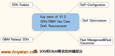

  NGMNAlliance在NGMNRECOMMENDATIONON SON&O&M REQUIREMENTS(V1.21,JULY 2008)中描述了SON和O&M需求的关键部分如图所示。
  其中自配置包括eNB站址、容量和覆盖的规划;新eNB无线参数的规划;新eNB传输参数的规划;针对所有邻接节点的规划数据调整;eNB的硬件安装;射频设置;节点鉴权;O&M安全通道和接入网关设置;自动资产管理;eNB自动软件下载;自测试;HomeeNB配置。其中自优化包括以下几方面。
  邻区列表优化:小区现有的邻区列表的优化,这同样涉及新小区的初始邻区列表的配置。
  干扰控制:在LTE中干扰必须在上、下行都进行协调,这可以提高SIR和相应的吞吐量。自动设置和修改这些参数即是SON的任务之一。
  切换参数优化:优化切换参数以最小化人工干预(与邻区列表优化相关)。
  QoS相关参数优化:QoS相关参数优化涉及接入控制参数、优化拥塞控制参数优、分组调度参数优、链路层重传策略优化、覆盖空洞监测等方面。
负荷均衡:当大量idle和active态的UE出现在一个小区时,可用资源可能不足以保证GBR业务的服务质量。一种应对拥塞小区的低成本方法是把业务均衡到较低负荷的邻区。这可通过根据小区负荷优化小区重选/切换参数来达到。
  HomeeNB的优化:HeNB预期将被部署在广泛多样的场景。多数的这些部署场景下无线环境可能会由于HeNB频繁的开关和用户改变设备的位置等而不断变化。针对特殊无线环境,HeNB参数的动态适应是必需的,以保证HeNB限制其经历的干扰水平,同样也限制其引入到网络的干扰总量。
  RACH负荷优化:期望结果一是减少RACH冲突概率,包括减少呼叫建立时延,减少上行失步状态的数据再续时延,减少切换时延,提高呼叫建立成功率,提高切换成功率。二是优化保留给RACH的上行资源量对系统容量有正面影响。
