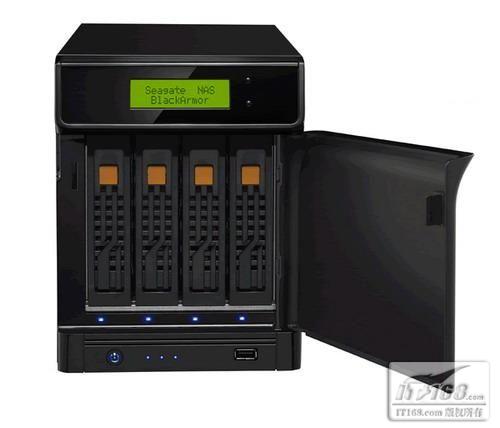

主流NAS大多采用了推入式硬盘安装方式
在硬盘的安装方式上,目前的家庭网络存储设备一般有推入式(卡盒式)安装和拆卸式安装两种。推入式(卡盒式)安装方式一般被中高端NAS产品所广泛采用,这种安装方式简单易行,用户只需从NAS上拉出取下安装架,然后将硬盘装入安装架,拧上螺丝固定好硬盘,再把硬盘架原位推入NAS,再扣上板扣即可完成硬盘的安装。
