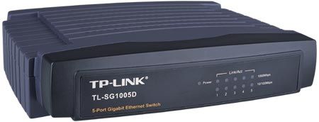

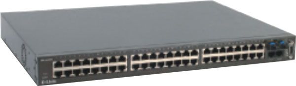

  交换机是有线局域网中最关键的网络设备之一,它集中连接所有网络设备,包括服务器、工作站、网络打印机等。正因如此,交换机与目前逐步淘汰的集线器产品一样,具有多个网络端口,少则4~5个,多则可达48个。如图2-15和图2-16所示的分别是具有5口和48口的交换机。

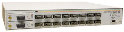

  交换机除了有端口数之分外,从外观上来看,还存在网络接口类型之分。这主要是因为所支持的以太网技术标准不同,导致采用的传输介质也不相同。普通的以太网交换机都采用RJ-45接口的双绞线,而有些高档的交换机为了获得高性能,采用了光纤作为传输介质,这样也就必须提供适合相应类型光纤的网络接口,就像网卡一样。当然多数交换机是不提供全部的光纤接口的,而是提供少数几个光纤接口,绝大多数交换机仍采用普通的RJ-45以太网接口。
16口单模光纤接口的交换机

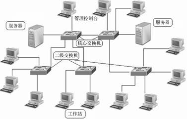

  交换机的重要性是根据所处网络位置的不同层次决定的,如下图所示的是仅有两个交换机层次的企业局域网,核心交换机就是直接连接服务器的两个交换机,其下面的三个就是二级交换机。
有两个交换机层次的局域网
  最重要的当然是处于核心层的核心交换机,这也是一个局域网中交换机复杂性最明显的表现所在。但是,并非所有企业局域网的核心交换机都一样,它们也随着相应网络规模和网络应用需求的不同而不同。在小型企业局域网中,担当核心交换机的可能就是采用普通五类/超五类双绞线连接的10/100 Mbps二层交换机,通常并不具备过多的技术;但在一些中等或以上规模的局域网中,担当核心交换机的可能就需要三层,甚至四层、七层交换机了。这些高层次交换机有非常复杂的交换技术,如三层交换机就具有非常复杂和先进的数据交换、VLAN组网、网管,甚至路由功能。它们所采用的传输介质可能就是六类、超六类、甚至七类屏蔽双绞线,或者光纤,当然也需要有对应的网络接口。

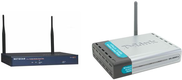

  在无线AP的选型上,主要考虑它所支持的无线局域网技术标准、有效距离及其他辅助功能。因为现在的无线网络通常还仅应用于小型网络,或者作为有线网络的补充,所以在无线接入点的选择上相对较为简单,建议选择与所选择的无线网卡和其他无线网络设备一样的品牌,在支持标准上目前必须选择支持54 Mbps的IEEE 802.11g标准或以上的。对于AP这样用于集中连接的设备,不要再选择仅支持11 Mbps的IEEE 802.11b标准的。如果在与其他无线网络设备兼容性方面不存在问题,建议选择支持108 Mbps的IEEE 802.11g+标准的产品。如下图所示的是两个不同品牌的无线AP接入点产品。
两个不同品牌的无线AP
  为了最大限度地兼容已有的无线网络设备,有些厂家推出了全面兼容IEEE 802.11b、IEEE 802.11a和IEEE 802.11g三种标准的三模式接入点产品。不过这种设备的价格相对于IEEE 802.11g的要贵许多,对于原有网络中没有IEEE 802.11a标准的网络设备的企业建议不要选择,因为IEEE 802.11g本身就已兼容了IEEE 802.11b标准,这种三模式的AP产品只是对并不多见的IEEE 802.11a产品提供支持而已,没有多大实际意义。
