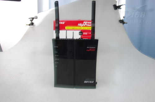

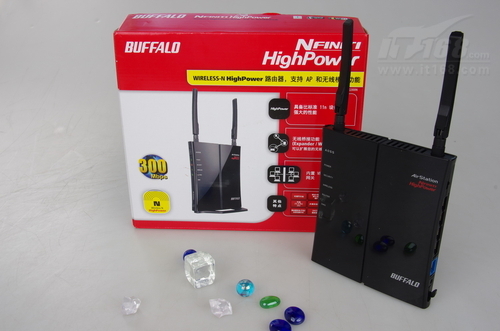

巴比禄WHR-HP-G300N使用高强度工程塑料材质,表面采用镜面抛光高亮设计,建议用户非特殊原因不要掀去产品出厂时粘贴的薄膜,以免指纹和灰尘粘附。WHR-HP-G300N既是路由器,又可以作为AP使用,同时还支持WDS无线桥接功能。
BUFFALO WHR-HP-G300N采用了MIMO双天线设计,天线为可拆卸设计,能够搭配扩展的定向增益天线使用。

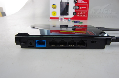

BUFFALO WHR-HP-G300N提供了四个以太网输出端口和一个蓝色的以太网接入端口,以及一个电源适配器端口和一个路由器开关。开关设计成了“开”、“关”、“自动”三档。

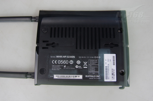

BUFFALO WHR-HP-G300N的背面贴有标识贴和SSID、PIN码贴,可用于安装过程中的设置。另外在路由器的底部与左右两侧也分布了许多散热槽。小编办公室的路由器就因为高温而经常断线,所以必要的散热措施是路由器稳定工作的保证。

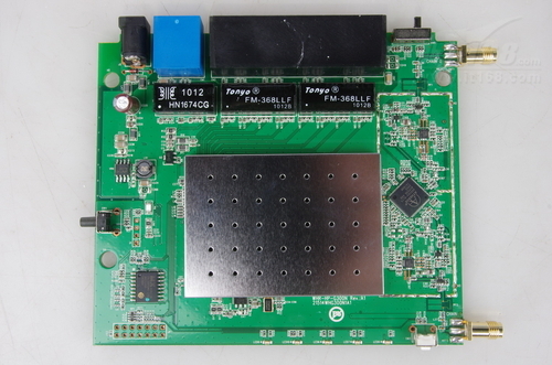

  打开外壳,PCB上条理清晰,供电部分也采取了固态电容,虽然成本较高但是十分稳定,大部分硬件采用了屏蔽设计,有效的抗干扰,因此很多芯片我们很难看到是采用了什么品牌,但我们了解到,屏蔽下的硬件为Atheros7240 CPU,具备400MHz的处理速度,远超同类路由;还有32M运行内存。

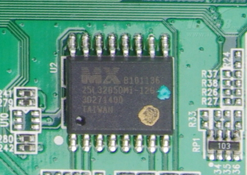

  FLASH芯片是来自MX 25LV32050MI-12G,是一颗容量为4MB,主要存储操作系统,相比市面绝大多数采用2MB的产品,绝对称得上奢侈。

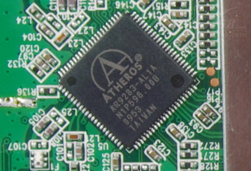

  无线芯片采用了ATHEROS的AR9283-AL1A芯片,最高速度可达300M。

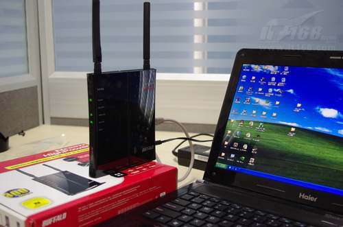

  由于无线路由测试对笔记本整机性能有一定的要求,为了避免产生成绩误差,因为要求测试平台具备较高的性能,本次我们挑选了海尔简爱7G-i5笔记本进行测试,这是由海尔公司强力打造的一款搭载酷睿i5-450M处理器,标配2GB内存、500GB硬盘并可支持Optimus双显卡切换。
 巴比禄WHR-HP-G300N与海尔7G笔记本运行图
  该机在硬件配置方面使用硬件上搭载酷睿i5-450M处理器(主频2.4GHz),可支持智能睿频加速,是目前较为高端的处理器产品,有效的避免测试性能误差,使整机运行更为流畅。

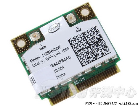

  Intel WiFi Link 1000无线网卡
  作为测试无线路由的平台来说,内置无线网卡才是重要的参考因素,海尔简爱7G内置了支持802.11b/g/n协议的Intel WiFi Link 1000无线网卡,这是Intel最新推出的无线网卡,Intel WiFi Link 1000与之前Intel WiFi Link 5100一样,同是1x2 MIMO规格,在IEEE 802.11n规范中提供与5100一样的300Mbps速率,同样板载两个天线物理接口,同时1000比5000系列省了目前已经淘汰了的5.2G频段,不支持IEEE 802.11a标准,这个标准是无线的早期标准,目前无线路由器中已经很少用到这个标准了。虽然Link 1000并不是最高端内置无线网卡,但是在笔记本搭配中却具有很大的保有量,基本上目前出厂的笔记本都搭配这款无线网卡产品,对测试无线路由真实应用性提供最好的参考价值。

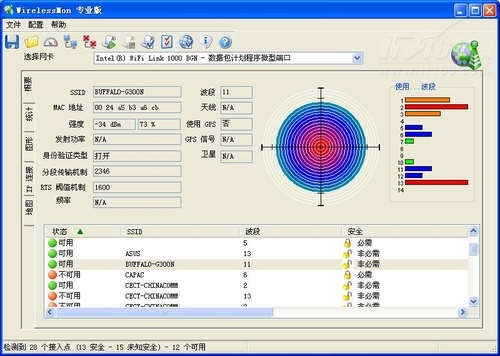

 无线信号强度测试:

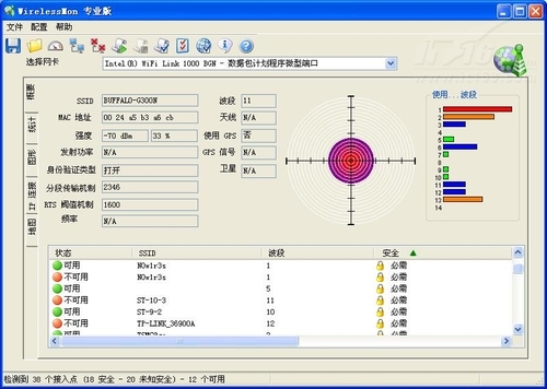

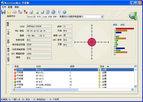

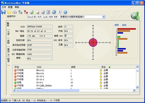

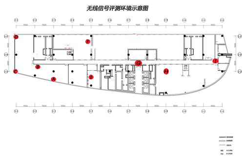

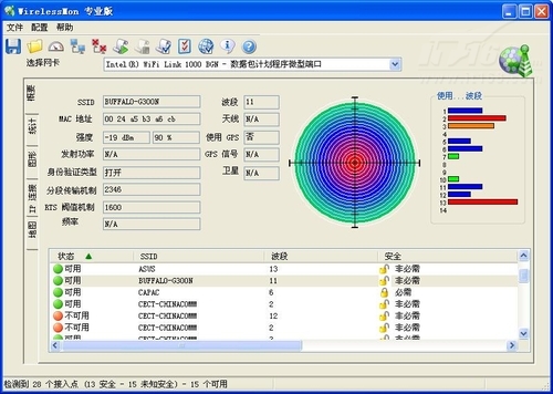

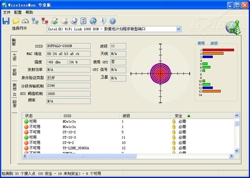

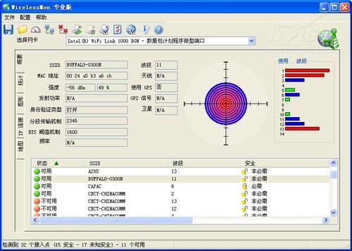

 我们在无线网络测试中增加了一个关于无线信号强度的测试。这部分测试的主要目的是模拟家庭、办公环境,考察无线路由器在实际使用中的信号强度。测试环境选择了中关村中国电子大厦B座9层,也就是盛拓传媒IT168的办公环境。由于办公环境内诸多路由器的信号干扰及电子仪器影响,测试结果仅供参考。
无线信号测试环境
  我们选取了从A到I共9个点作为无线信号测试的地点,其中A点是距离无线路由器0.3米左右测试,B点是距离无线路由3.5米左右、C点是距离无线路由15米左右,前三点均为空旷环境,没有承重墙阻隔;D点在另外的房间,有独立房门隔离,距离无线路由21米左右;E点和F点相对较远,穿过了2道承重墙,前者距离15米,后者距离20米;G点经过2道承重墙,距离50米;H点经过了3道承重墙,距离55米;I点更远一些,大约100米,经过2道承重墙,绝大多数产品无法通过。
  无线信号测试截图:
A点信号强度
B点信号强度
C点信号强度
D点信号强度
E点信号强度
F点信号强度
G点信号强度

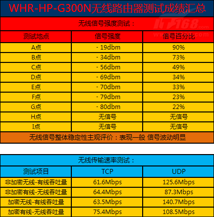

通过测试我们看到,这款产品的信号能力只能算基本达标,相比一些信号出色的产品,无法满足H点和I点的距离测试,与宣传的高功率不符。

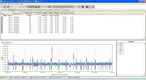

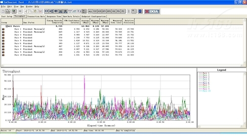

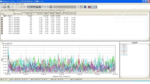

  我们采用了NETIQ Chariot 5.4内置的Throughput.scr吞吐量测试脚本对于被测路由器进行了测试。由于目前的无线路由器都支持多种加密认证模式,为了能够较为全面的显示该产品的性能,我们规划在如下模式下进行测试:
  TCP协议非加密状态无线到有线吞吐量测试、TCP协议非加密状态有线到无线吞吐量测试
  UDP协议非加密状态无线到有线吞吐量测试、UDP协议非加密状态有线到无线吞吐量测试
  TCP协议加密状态无线到有线吞吐量测试、TCP协议加密状态有线到无线吞吐量测试
  UDP协议加密状态无线到有线吞吐量测试、UDP协议加密状态有线到无线吞吐量测试
测试示意图
  被测路由器一般会支持多种加密认证方式,我们一般选择适用于家庭用户使用的最高加密级别进行加密状态下的测试。比如目前采用802.11n协议的无线路由器大都支持WPA2-PSK,那么我们就选择WPA2-PSK加密算法。
 路由器在非加密状态TCP协议下,由无线客户端到路由器方向的总平均吞吐量为61.6Mbps。;由路由器到无线客户端方向的总平均吞吐量64.4Mbps。

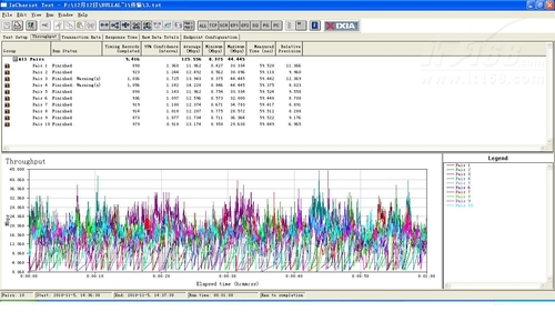

  当路由器在非加密状态UDP协议下,由无线客户端到路由器方向的总平均吞吐量为125.6Mbps;由路由器到无线客户端方向的总平均吞吐量为87.3Mbps。

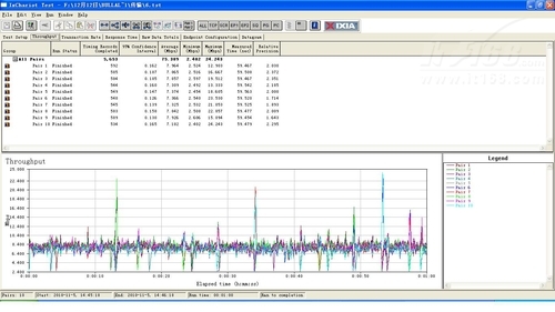

TCP协议加密状态无线到有线吞吐量测试
TCP协议加密状态有线到无线吞吐量测试
  当无线路由器在加密状态TCP协议下,由无线客户端到路由器方向的总平均吞吐量为63.5Mbps;由路由器到无线客户端方向的总平均吞吐量为75.4Mbps

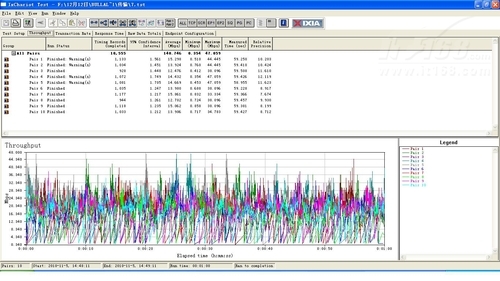

UDP协议加密状态无线到有线吞吐量测试
UDP协议加密状态有线到无线吞吐量测试
   当无线路由器在加密状态UDP协议下,由无线客户端到路由器方向的总平均吞吐量为140.7Mbps;由路由器到无线客户端方向的总平均吞吐量为108.5Mbps。
  坦率的说,这个成绩对于300M的无线产品来说几乎达到了极限。我们看到,它的加密UDP传输速度很快,最高超过140MBps,相比之下TCP传输速度慢不少,只有60-70Mbps左右。
 WHR-HP-G300N无线信号及传输成绩汇总及点评:
  整体来看,传输速度测试WHR-HP-G300N几乎达到了300Mbps产品中较出色的水平,符合产品广告所说的传输速度的1.4倍这个概念,最高传输速度可以达到140Mbps,最低也有60-80MBps,符合当下的主流要求。其次是无线信号强度,我们测试了WHR-HP-G300N的信号发射能力,发现作为双天线的产品,它并不比我们之前测试的同类产品有何提升,没有达到口号中所说的普通802.11n设备两倍的传输距离,测试中信号稳定性表现也一般。
