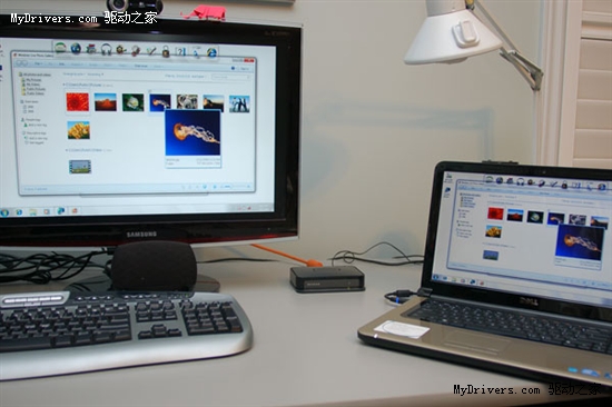

该测试套装包括两款产品,分别是戴尔的Studio 15z笔记本和Netgear的Push2TV(PTV1000)无线适配器。

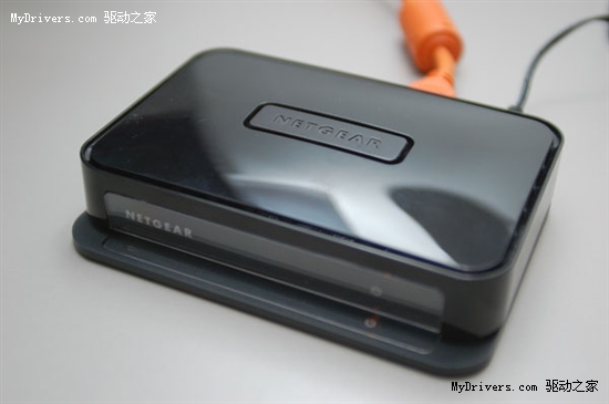

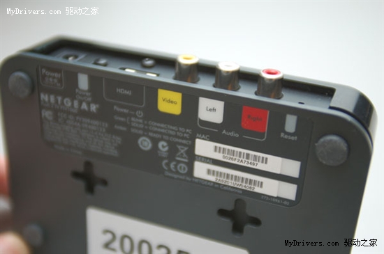

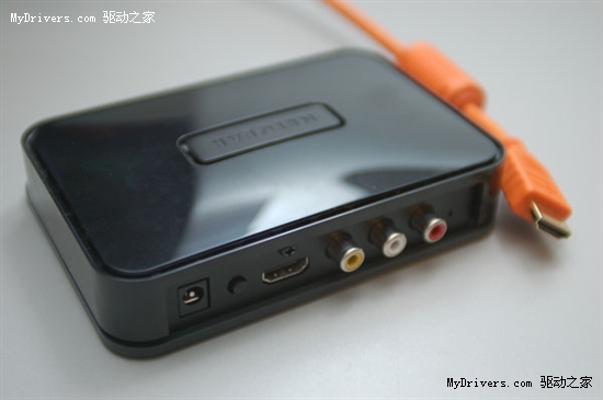

Netgear Push2TV的外观形似无线路由器,不过其背后的接口是HDMI和RCA音视频输出。当连接电源后,其正面的指示灯会以橙色显示未连接,而以绿色显示接收无线信号。其零售价格为99.99美元。
除了单独购买外,Netgear Push2TV目前在美国境内的BestBuy百思买电器连锁与如下三款笔记本捆绑销售:戴尔Studio 15z、索尼VAIO S系列和东芝E205,售价从899到1049美元。不过实际上,WiDi技术并不仅限于这三款笔记本,其硬件要求为:

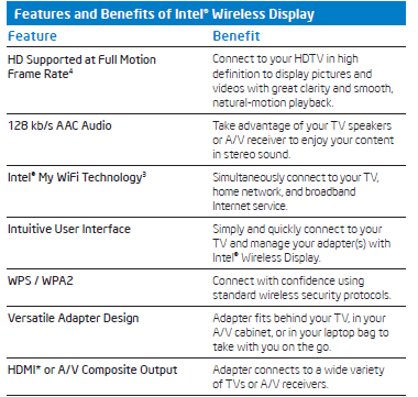

使用WiDi技术进行无线图像传输时,需要将笔记本和适配器都连入2.4GHz WiFi无线网络,传输距离6米,不支持内容版权保护。同时使用WiDi和WiFi无线上网可能会影响网速。
WiDi的显示分辨率为1280x800,1280x768或1280x720,与笔记本显示屏之间为复制关系,支持WPS/WPA2加密,可同时传输128Kbps AAC音频。

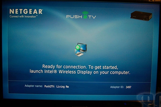

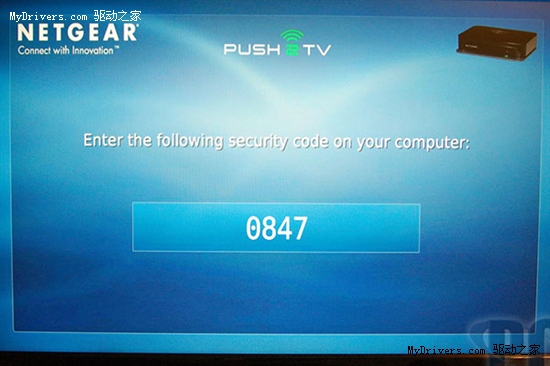

使用的便利性是Intel对WiDi技术的一大诉求,安装设置整套无线高清系统相当的简单。首先,需要在笔记本上装好Intel集成显卡驱动、Intel无线网卡驱动以及Wireless Display软件。而将Push2TV适配器使用HDMI或复合视频线连接电视后,电视屏幕上会显示如下界面提示连接:

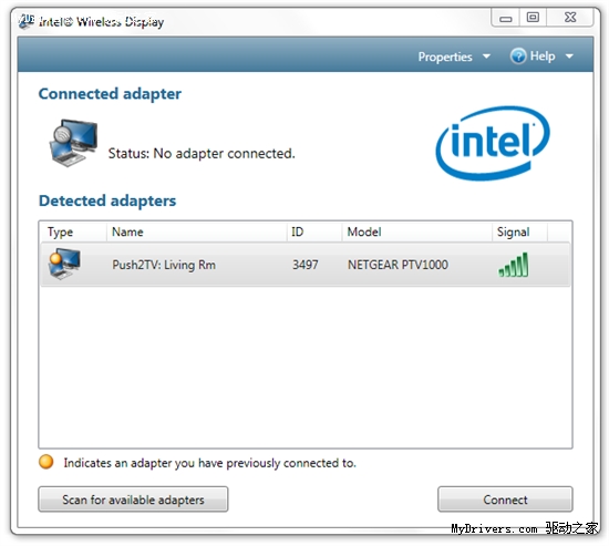

此时在电脑上打开Wireless Display软件,只要环境中的WiFi信号良好,即可自动发现Push2TV适配器。
点击连接后,按电视屏幕显示输入识别码。一旦正确输入,两者间的连接即建立起来,除非拔下WiDi适配器电源,否则无需重新配对。

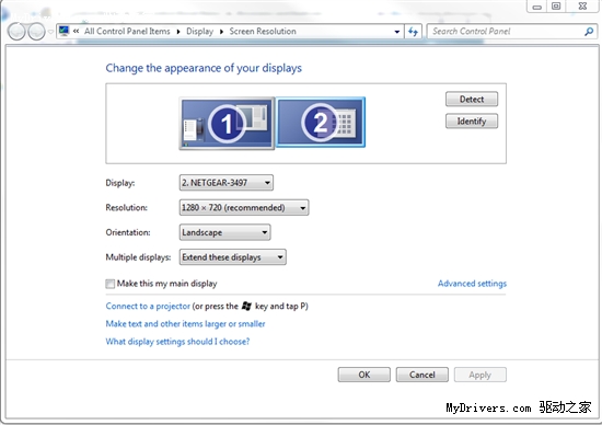

在笔记本的屏幕设置界面中,可以看到第二块屏幕为复制模式。为保证30FPS流畅无线传输,推荐1280x720分辨率。

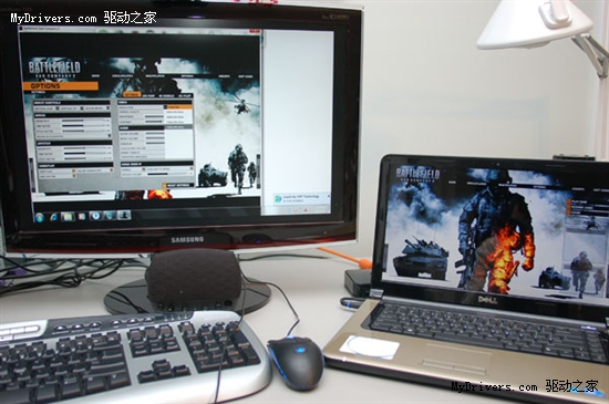

Intel已经明确指出,由于存在一定延迟,WiDi技术不适合一些需要快速交互的应用,游戏自然首当其冲。在实际测试中,《战地叛逆连队2》在运行到显示设置界面时卡死,《Mass Effect 2》根本无法启动。《Left 4 Dead 2》虽然可以运行,但几乎不具备可玩性。暂且不论20FPS的惨淡帧速,玩家进行的操作传输到电视上延迟高达1到2秒,根本无法实现瞄准。

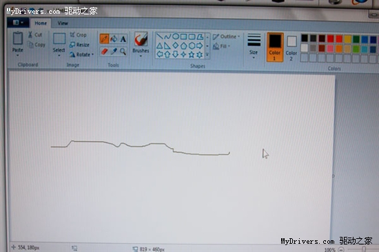

画图中的鼠标延迟
只要你能够忍受鼠标操作的延迟,在WiDi下进行日常操作还是可以接受的。拖放窗口、打开菜单等操作的延迟时间为1秒左右,打字时的延迟也基本如此。整体上的感受类似于远程桌面软件,总的来说不太适合长期使用,但放放幻灯片做做演示还是不错的。

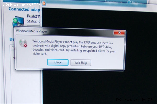

WiDi技术的规格中已经写明,它不支持数字版权保护技术。因此那些拥有复制保护的视频内容无法在WiDi无线屏幕上播放,包括正版DVD、蓝光碟片等。使用ArcSoft Total Media Player播放蓝光盘会导致WiDi信号断开,而使用Windows Media Player播放DVD则会直接弹出无法播放的版权保护提示信息。

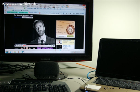

虽然无法支持版权碟片,但视频播放仍然是WiDi技术的杀手锏。在笔记本上播放H.264 1080p视频文件时,WiDi电视上的显示清晰流畅,音频播放也同步准确,只有在近距离观察时才能看到压缩数据传输导致的线条边缘虚化问题。
Flash视频
WiDi在播放Flash网络流媒体视频时表现同样良好。由于这些网络视频往往本身已经经过了大幅压缩,分辨率不高,因此无线传输带来的画面质量影响已经微乎其微。

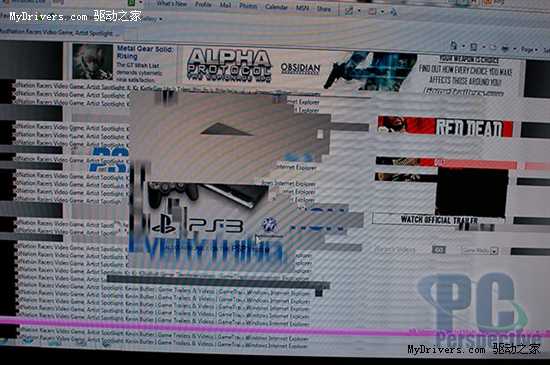

使用Firefox 3.6在WiDi屏幕上播放Flash视频要比IE8更加流畅,目前还不清楚其背后原因。另外,测试中还发现了一个兼容性Bug,当通过WiDi播放网络视频时,如Java升级计划任务程序(jusched.exe)在后台运行,则会导致显示停顿、丢帧、音频同步错误甚至更严重的屏幕显示问题。

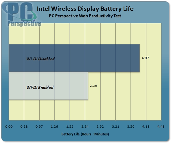

由于WiDi技术是使用WiFi进行高清图像传输,相当于一直在进行大流量的无线网络上传下载操作。实测显示,启用WiDi进行图像无线传输会导致戴尔Studio 15z的电池续航时间缩短近2小时。
