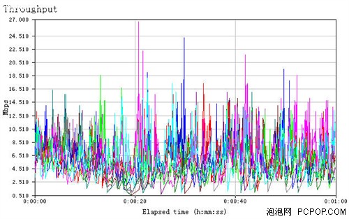

2dBi天线速率测试

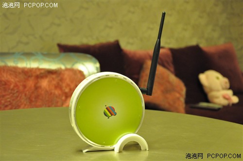

我们这次采用的是SAPIDO旗下的GR-1222无线路由器,具有300Mbps的理论传输速率,在后面的测试中我们也一直将会使用GR-1222,为的就是能有一个完全相同的测试条件和设备。

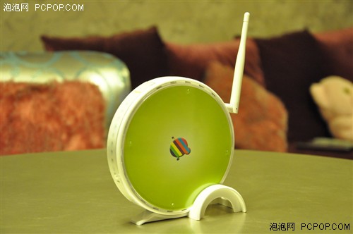

我们先用2dBi的天线连接到无线路由器上,然后通过客户端电脑连接无线路由器,再利用IxChariot软件来进行无线速率传输的测试。
原配2dBi天线

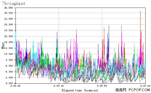

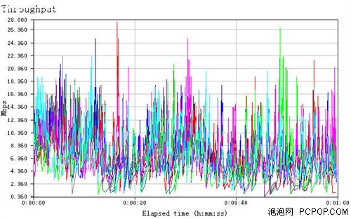

5 Pairs上传 下载双工速率测试
无线传输速率64.012Mbps

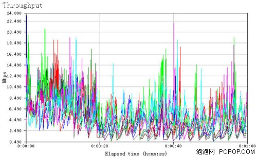

5 Pairs上传 下载双工速率测试
无线传输速率65.296Mbps

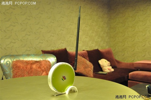

9dBi天线速率测试
9dBi是我们此次测试中增益最大的天线,接在无线路由器上十分的不协调,我想大家在家使用无线路由时,也不愿意把这么一个大家伙插在无线路由器上吧,忒难看了。
9dBi天线(太难看了)

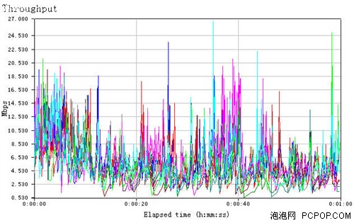

5 Pairs上传 下载双工速率测试
无线传输速率60.761Mbps
让我们大吃一惊的是,在无线传输速率测试中,成绩最好的不是9dBi高增益天线,而是很不起眼的5dBi天线,这是为什么呢?我们后面会给大家详细说明。

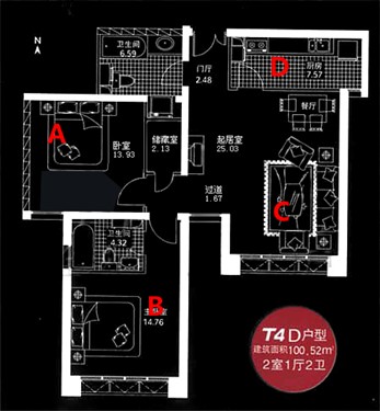

我们在家庭实景中,将无线路由器固定在一点,然后在房间内不同的地点,利用软件来测试信号的强度有什么样的变化,并将其记录下来,这样大家就可以很直观的看到信号的变化。
实景测试户型图
A点:书房,无线路由器所在位置。
B点:卧室
C点:客厅
D点:厨房

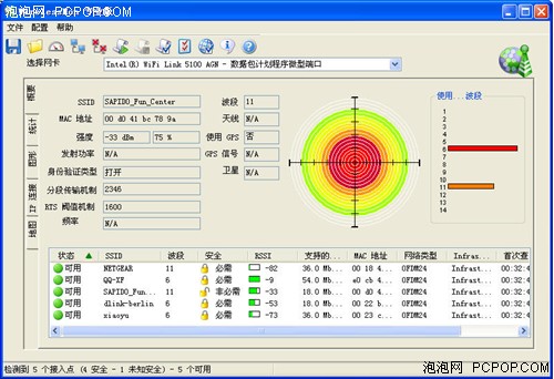

我们首先还是从2dBi天线开始测试。

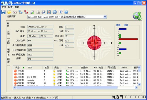

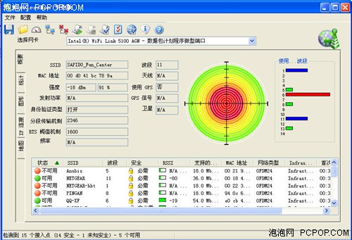

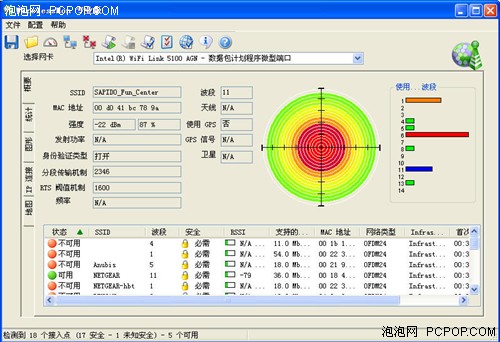

A点书房信号强度75%
B点卧室信号强度53%
C点客厅信号强度51%
D点厨房信号强度37%
2dBi天线基本上是属于大部分无线路由器的配置天线,测试的强度也能够满足用户对于网络的需求。

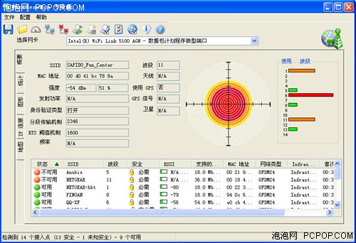

4dBi信号穿透测试
接下来我们再换上4dBi的天线继续测试。
实景测试户型图
A点:书房,无线路由器所在位置。
B点:卧室
C点:客厅
D点:厨房

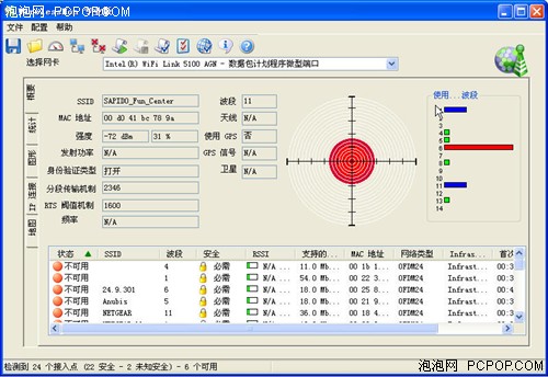

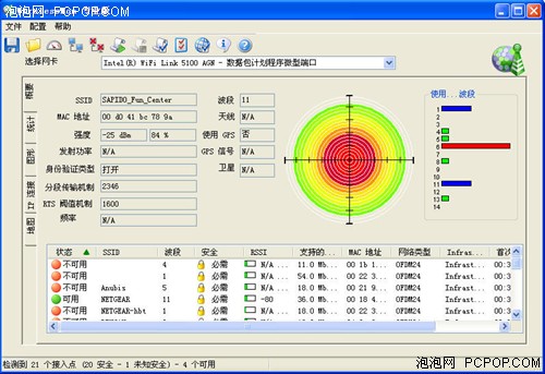

A点书房信号强度91%
B点卧室信号强度52%
C点客厅信号强度48%
D点厨房信号强度34%
4dBi天线的信号强度成绩除了在A点之外,其余三个点的成绩都要略逊于2dBi天线,我们接着继续下面的测试。

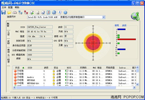

A点书房信号强度87%
B点卧室信号强度48%
C点客厅信号强度45%
D点厨房信号强度32%
5dBi天线的成绩全部要低于4dBi天线成绩,这或许能说明一些问题,我们在后面会给大家一个集中的解释的。

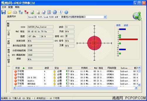

9dBi信号穿透测试
9dBi天线是我们此次测试中增益最大的,那么它会带给我们什么样的惊喜呢?
实景测试户型图
A点:书房,无线路由器所在位置。
B点:卧室
C点:客厅
D点:厨房
A点书房信号强度89%
B点卧室信号强度50%
C点客厅信号强度36%
D点厨房信号强度31%
当我们大吃一惊的是作为增益最高的9dBi天线,测试的成绩却不是最好的,的确有点出乎人意料。

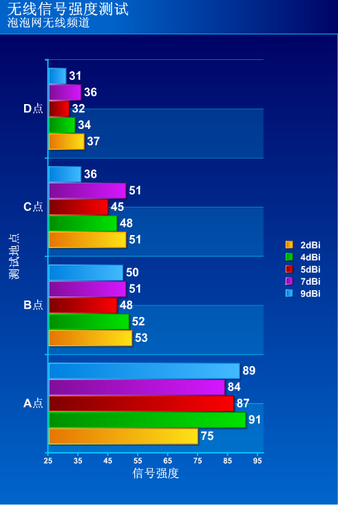

天线增益越大,性能不一定越强

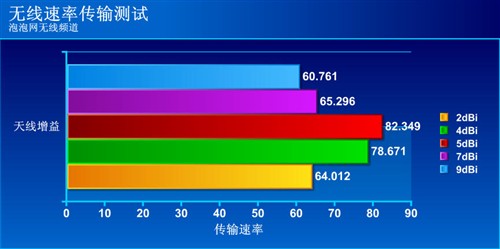

从我们前面的测试所得到的数据中可以看出,成绩最好的并不是增益最高的9dBi天线,相反一些低增益的天线反而效果更好。
无线传输速率测试成绩统计图
无线信号强度测试统计图
为什么高增益的天线,反而信号强度测试的时候,效果最差呢?难道是因为过高的天线增益加重了无线路由器的负荷?我们咨询了网络设备厂商的工程师,得到的结果和我们设想的基本一致,大增益的天线不完全都能解决信号覆盖问题。增益越大,信号传输的距离可能会更远,但是由此造成信号方向图主瓣越窄,副瓣越小,信号覆盖区比低增益的会更容易产生死角。
天线增益大小都是根据无线路由器的整个硬件配置来决定的,并不是说一味地增大天线增益,信号强度就越好,这个只能是在无线路由器系统能够承受的情况下,高增益的天线效果会有突出表现。如果确实想提高信号覆盖面积和距离,要同时增大无线发射设备的发射功率和与之配套增益的天线。通常在室内增益天的选购上4-5dBi为宜,在室外增益天的选购上8-14dBi为宜。
