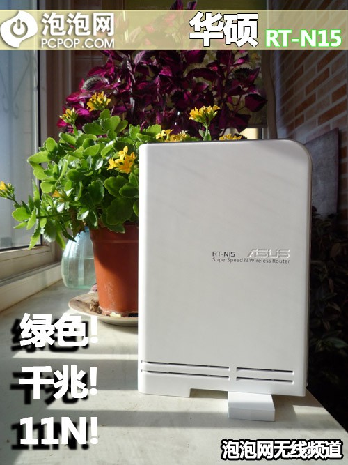

焕然一新,华硕再次向用户证明了其超前的设计技术,N15就像一本书来到了我们面前,同时这也是华硕的第一款天线内置的无线路由器(迷你型AP不算)。
RT-N15与上一代的WL-500W相比,虽然采用同样的颜色设计,但是身材上要苗条不少,而且天线全部内置,在美观程度上也有了很大提升。

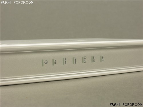

前面板的风格是这样的,指示灯竖直排列,值得一提的是,这款产品同样拥有WPS(快速加密)功能,当你按下WPS开关时,POW灯会充当指示灯。
背后从上到下分别为WPS按键、Restore按键、4个LAN口、WAN口和电源接口,与我们常见的产品没什么区别。

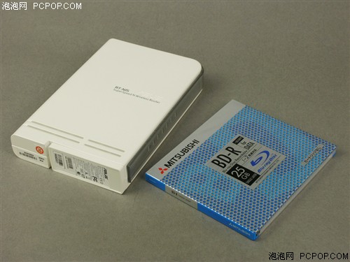

在路由产品中,它算是比较苗条的,比光盘盒大不了多少,我们发现08年底这些产品已经都向着小巧发展,个性化趋势越来越明显。
产品下边有个底托,可以转到90度的位置,使产品竖直放置,在使用的时候也只有这样才能达到最好的效果。这个底托的内部设计是这样的,转动的时候很有手感。总之N15的外观设计十分出色,是目前产品中很突出的。

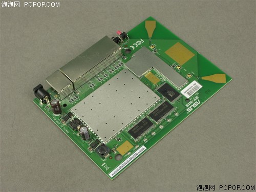

RT-N15的拆解十分麻烦,普通用户最好别去拆,我们为了研究产品的芯片组,费了九牛二虎之力才将他搞定,一起分享成果吧。
拆开屏蔽之前

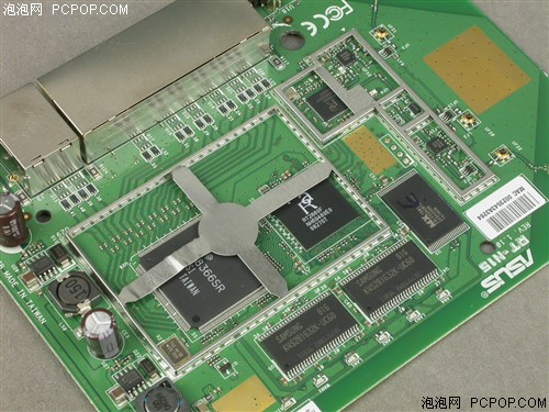

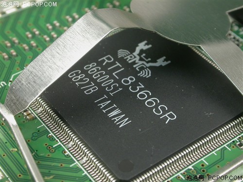

它的主板并不大,以上就是它的全部了,2个屏蔽部分,3颗主要的芯片,下面一一介绍。
这颗是大螃蟹的RTL8366,是一颗千兆的交换机控制芯片,显而易见,N15是一款千兆的11N产品,是很多用户梦寐以求的。

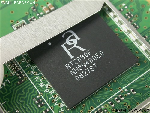

RT2880是一颗无线网络智能网络适配卡(iNIC)芯片;此系统单芯片整合了雷凌(2T3R)二路发送、三路接收的基频和媒体存取控制层芯片组以及MIPS 4K处理器。

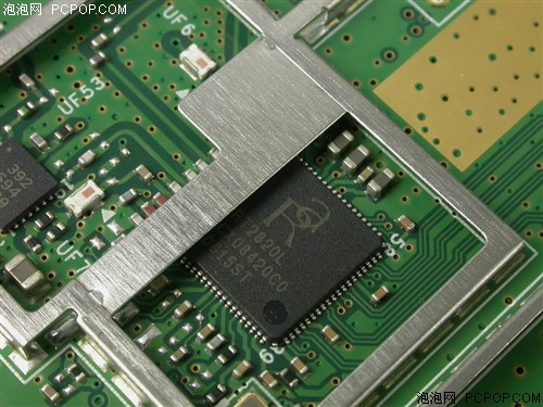

射频芯片采用Ralink的RT2820L,这个组合我们见过很多了,包括贝尔金的新品、腾达、D-Link的新品都是这两个芯片的组合。但不同的是它在RT-N15身上采用了2T3R(2发3收)的工作模式。
SDRAM采用两颗三星颗粒,每颗容量为16MB,FLASH容量为4MB,配置还是很强大的。

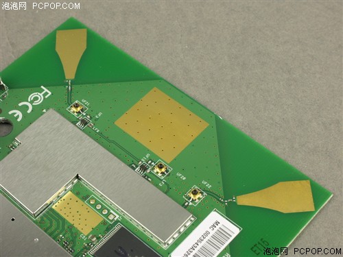

这是内置的三根天线,集成在电路板上,正是有了它们,N15才能如此美观。看过整体芯片之后,我们不得不感叹,一直使用Broadcom的华硕也已经投入到了Ralink的怀抱,有了这么多用户的支持,Ralink的前景应该十分乐观。

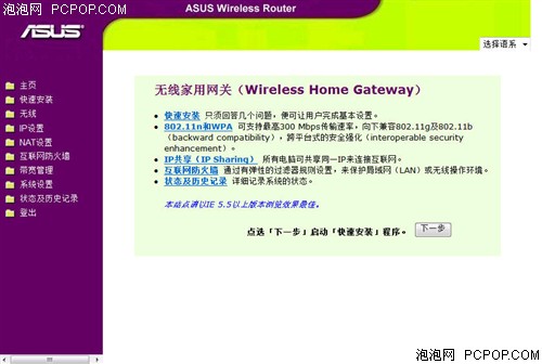

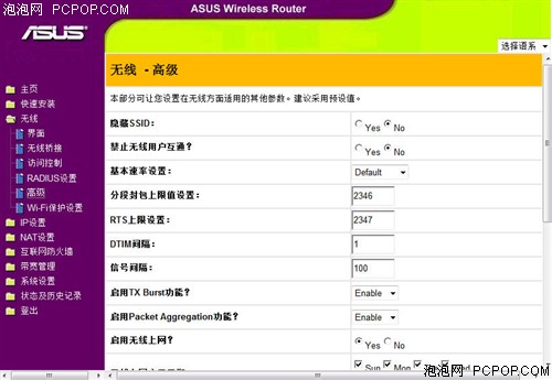

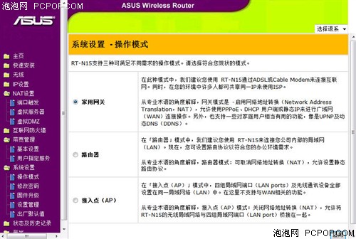

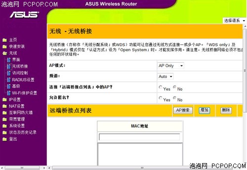

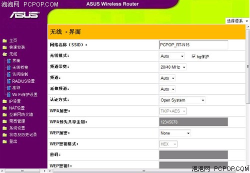

依旧是华硕风格的配置界面,与之前的产品基本没有区别,虽说下载之类的功能没有了,但是它在功能性上还是要比其他产品丰富,至少WDS、纯AP什么的都有。
无线设置
WDS、AP等
高级无线 时间控制等

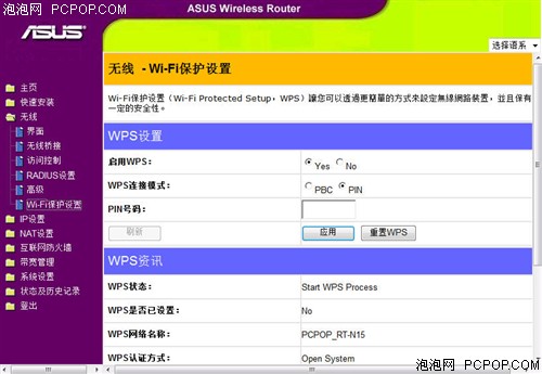

WPS功能已经加入,这是华硕第一款拥有WPS功能的11N路由器,N15拿了好几个华硕的第一,绝对是革命性的产品。

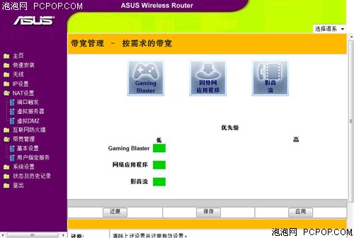

智能QoS是华硕的特点,可以对网络游戏、程序和多媒体做出优化,这样的设计简化了用户的繁杂设置,但是深度还有欠缺。

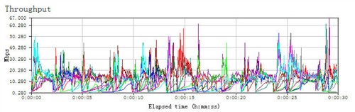

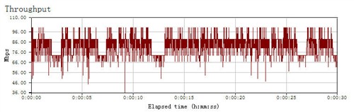

这是我们见过的第一款使用Ralink RTL2820F+RT2820L的千兆802.11n无线路由,无线传输性能是否比Atheros的千兆强呢?看完这里就知道了。测试无线终端网卡使用Intel WiFi Link 5350,有线终端使用Realtek的千兆网卡。

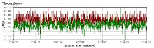

无线单线程下载:77.078Mbps
无线单线程上传:73.610Mbps
无线同时上传下载(各1线程):98.171Mbps
无线10线程下载:96.592Mbps

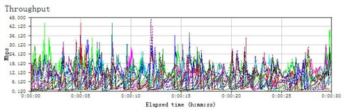

无线多线程上传下载(各20线程):117.182Mbps
无线端下载可以超越80Mbps,突破10MB/s,双向传输达到117Mbps,这个速度很快了,但是比起我们曾经最快速度的140Mbps还有些差距。不过借助千兆端口,使Ralink这套芯片组的性能有了质的变化,在目前的11n路由器产品中算是中上的水准。

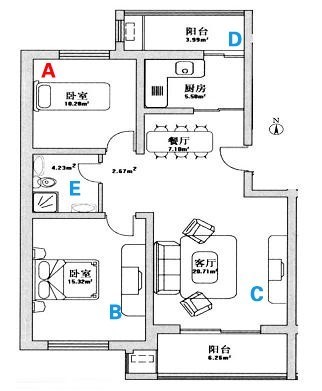

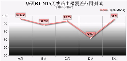

覆盖测试选用这个我们曾经测试过很多产品的120平米普通家居环境,测试网卡依然使用英特尔迅驰2代的WiFi Link 5350。根据经验,各个地点的信号衰减还是很明显的,测试点如下所示:
A点是路由器的放置位置,之前测试的时候D点信号最不好,隔着厨房,墙里面的金属很多,信号折射过去经过的路程也远,其他几个地点也有明显衰减。测试方法是在各点测试当时的无线下载速度,不测试双向传输速度是因为网卡也有自己的功率,而覆盖测试主要是路由器发出的信号,所以只测试单向的。
数据大家也看到了,话说RT-N15的覆盖能力绝对强劲,至少在我们测试过的11n路由器中是名列前茅的,在最难覆盖的D点,笔记本的无线连接速度还能保持在162Mbps,实际传输速度也超过72Mbps接近10MB/s。120平米的居室轻松覆盖,这也是RT-N15带给我们的一个惊喜。

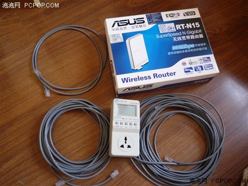

为了测试这款产品的节能技术,我们找来了3根不同长度的网线:分别为1米、5米与10米,还特地找来某著名品牌的802.11n千兆无线路由器与之对比,看看在节能上到底差多少。
