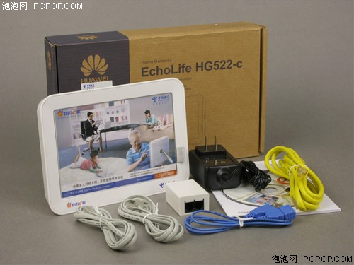

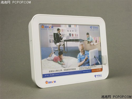

HG522-C绝对是最具创意外观的网络产品,第一次拿到它的时候,的确十分佩服,有朋友还说如果是电子相框那就更好了,那我想那就不是200多元能买到的产品啦。
这款产品的配件十分齐全,电话线分线盒、电话线、网线、USB延长线等一样不差。

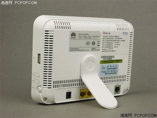

这就是HG522-C,从外表上来看,你怎么都不会想到它是一款网络产品,而且一款是ADSL宽带用户的福音,这个相框可以开启,自行更换照片。

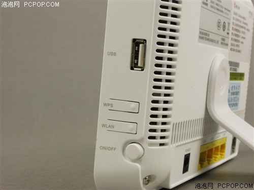

正面和背面形成了鲜明的对比,千疮百孔,呵呵,当然这也是产品散热需要的。支架可以自行拆卸,网口在下方比较隐蔽的地方。
侧面的按键是WPS快速加密按键、WLAN开关和独立电源开关,这几个按键十分有用,尤其是独立电源开关,很多用户十分青睐。

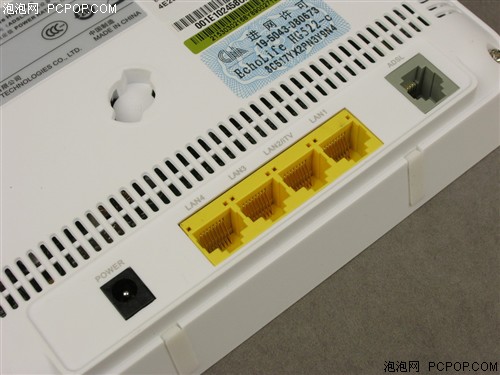

下面的接口是电源、LAN口与电话线接口。没有WAN口,故此设备只能提供ADSL的网络共享。看过之后,我想这样的产品摆在桌子上比传统的ADSL+路由器的配置要好上好几倍吧。

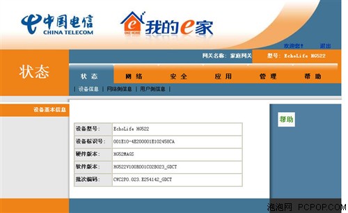

这款产品有多组预设用户,如果得不到管理员帐号和密码则无法开启路由功能,所以在配置时要用telECOMadmin与nE7jA%5m这一组登陆,这是权限最高的管理员帐号。
进入192.168.1.1,用刚才的用户名密码登入,就可以对这款产品完全控制了。

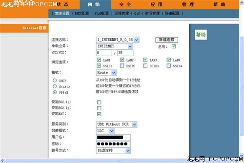

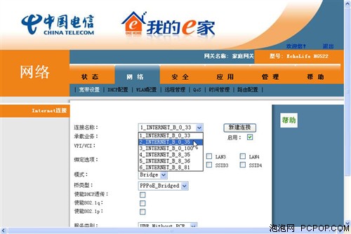

宽带设置中,默认连接有很多种,我们测试使用网通的ADSL,所以把别的都删除,留0_35这一项即可。各地区标准不统一,还请询问当地的运营商。
在下面选择PPPoE连接,并填入运营商给的用户名与密码,这时你的接入设定就已经完成了,已经可以成功连接互联网了。

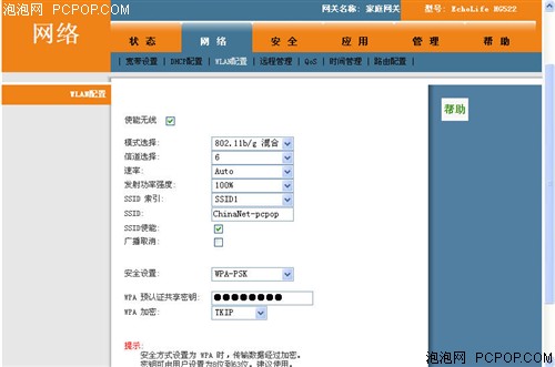

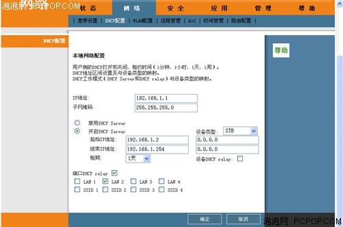

局域网设定
这里配置无线方面的有关信息,SSID必须以ChinaNet-起头,这个限制简直太强硬了。下面的加密选项还是比较齐全的。

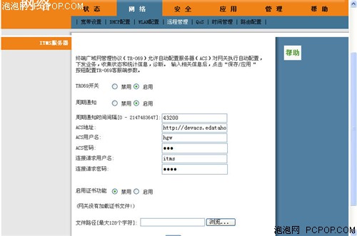

赶紧把这个远程控制关掉,要不然哪一天设备被刷成了不能用路由功能的都不知道。

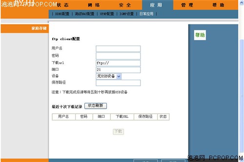

USB口可以连接外部存储器,不过只能下载特定的FTP文件,这里就是配置的地方,把路径和用户名密码填入,就自动下载了。USB存储还有另一个功能就是存储产品的配置,实现快速配置。ok,配置好之后,我们就来测试吧。

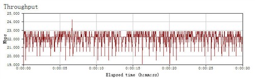

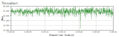

首先还是传统的无线局域网传输速度测试,测试终端采用Atheros的标准54M无线网卡,测试距离3米,无线信号无加密,环境无其他无线设备干扰。
无线单线程下载:21.674Mbps
无线单线程上传:20.479Mbps
无线同时上传下载:20.144

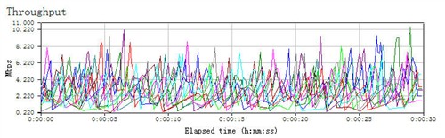

无线10线程下载:22.773Mbps
无线20线程同时上传下载(各10线程):17.932Mbps
总的来说,这款产品的速度在54M产品中算是一般的,成绩并不突出,但是对于我们的低速接入来讲,绝对绰绰有余,再说这是一款高集成度的产品,所以能到这个成绩算是不错的了。

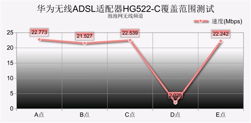

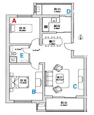

覆盖测试选用了一个120平米的普通家居环境,在这里进行过很多款路由器的测试,根据经验,各个地点的信号衰减还是很明显的,测试点如下所示:
A点是路由器的放置位置,之前测试的时候D点信号最不好,隔着厨房,墙里面的金属很多,信号折射过去经过的路程也远,其他几个地点也有明显衰减。测试方法是在各点测试当时的无线下载速度,不测试双向传输速度是因为网卡也有自己的功率,而覆盖测试主要是路由器发出的信号,所以只测试单向的。
像其他产品一样,D点还是一个难点,不过在B点表现不错,衰减很小,比一般产品都要强一些。在覆盖测试上来看,这款产品与普通的54M产品区别不大,在一体化产品中算是不错的。

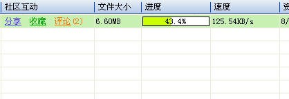

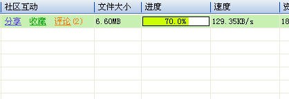

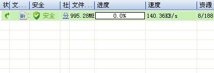

首先从迅雷官方网站下载最新的迅雷客户端,速度保持在120-130KB/s,十分理想。

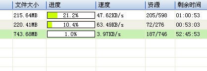

接下来下载一个BT的电影,大家看到一开始速度马上飙升到140KB/s,已经接近了1M ADSL的满速。
再添加多个BT任务,速度依然稳定在120KB/s,这些文件都下完之后,从始至终都没有出现不稳定的现象。
