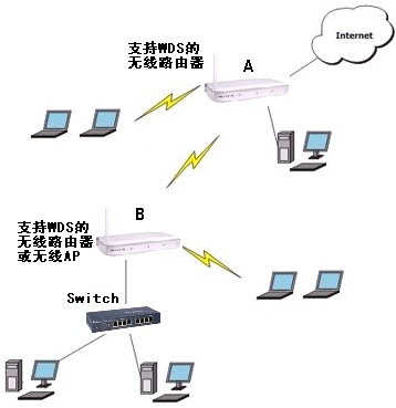

下图是两台无线设备桥接的WDS架构,应用十分广泛,可以很好的解决本文开头例举的问题:
支持WDS功能的无线路由A连接Internet,为若干台式机和笔记本提供有线和无线方式的接入;同时,A、B之间进行点对点无线桥接。路由B同时为多台计算机提供有线和无线方式的接入,从而,所有计算机都在同一个局域网内,共享宽带上网。
上述架构的简化表示:

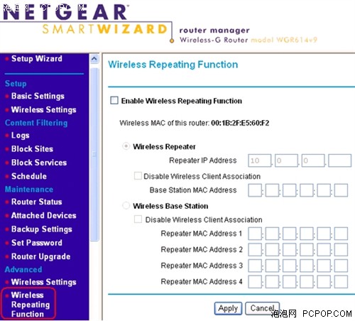

1、WGR614v9配置界面概览,Advanced(高级)->Wireless Repeating Function(无线中继功能):

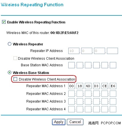

2、如上拓扑图所示,WGR614v9与WG602v4进行桥接的同时,还要接入Internet,因此,只能选择为中心基站模式(Wireless Base Station)、并填入WG602v4的MAC地址:
图中红框标示,为选项“禁止无线客户端关联”,此项打钩后,WGR614v9将不允许无线客户端的连接,即在桥接的同时不进行无线覆盖。依照拓扑图的预想,将有笔记本无线连接到WGR614v9,因此,该选项不能打钩。

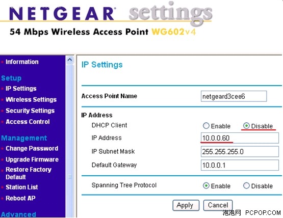

3、WG602v4默认IP地址为192.168.0.227,为了方便管理,关闭DHCP Client功能,修改为与WGR614v9相同网段的地址,例如 10.0.0.60:

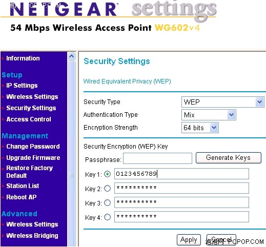

4、WG602v4的桥接设置,选择点对点桥接,填入WGR614v9的MAC地址:

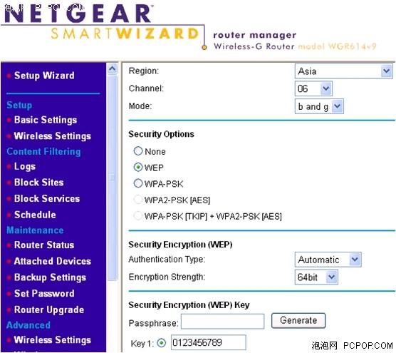

5、双方无线频道选择6,选择WEP加密,密钥一(0123456789):
设置完毕,电脑连接WG602v4可以获取WGR614v9分配的IP地址,正常打开网页,证明无线桥接已经成功建立。
